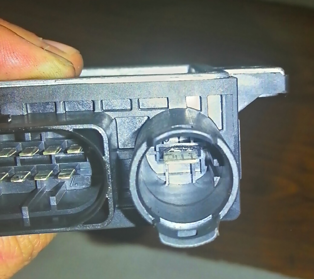

Ahojte,
počas tohto roku už druhý krát riešim chybnú riadiacu jednotku žhavenia. Vždy pri výmene to vyzerá tak, akoby bola zasuvka, v ktorej je šteker od alternátora, cez ktorý beží napájanie bola roztopená. Je vždy aj problém ju vytiahnuť. Mám podorzenie, či to nemôže byť z dôvodu, že alternátor do nej pustí viac prúdu ako má. Cez diagnostiku mi neukazuje žiadne chyby spojené s prepätím. Jednou z možností môže byť aj zatečenie, tá riadiaca jednotka je na takom zlom mieste, no navonok to tak nevyzerá. Riešili ste niekedy niečo podobné?

Tu sú fotky, ako to vyzerá pri tom konektore napájania. Mne sa zdá, akoby tam išiel veľký prúd, ktorý ho trochu roztavil. Riadiacu jednotku som neotváral, lebo je ešte v záruke a posielam ju na reklamáciu.
Dnes som sa informoval v BMW servise - samozrejme, nevedeli mi povedať nič konkrétne, vraj sa s takým ničím nestretli. Ono je už zaujímavé to, že na EKT pri tejto riadiacej jednotke vôbec nie je uvádzaný tento napájací konektor.
Čo mi ďalej odporúčali - môže byť chyba v konektore alebo kábli - stojí do 30 EUR
Môže byť chyba v altíku na alternátore, že z času na čas tam pustí viac prúdu akoby mal. Chyby spojené s overvoltingom sa mi neobjavujú.
A samozrejme, problém môže byť aj v samotnej riadiacej jednotke - mám ju od Martina z Bystrice, značka Beru, on doteraz takéto problémy nezaznamenal.
Máte niekto nápad ako ďalej?
Čo je mi tiež čudné, čo píšete, že sa môže odpáliť pri odpálení žhaviča - to musím ešte pozrieť. Teraz tam mám nahodenú novú jednotku no zatiaľ som nesťahoval aktuálne dáta z diagnostiky. Je tiež možné, že bude v háji niektorý zo žhavičov. To by potom znamenalo, že pri chybe riadiacej jednotky je lepšie vymieňať hneď všetky žhaviče?

na tej odídenej riadiacej jednotke ste videli aj niečo podobné ako som nafotil?

Nie, moja bola ( na konektoroch ) ako nová, suchá, čistá.

Ja som mal tiez napajaci konektor aj kablik OK, musel som iba prispajkovat odpojene hlinikove privody od toho konektora k plosaku.
