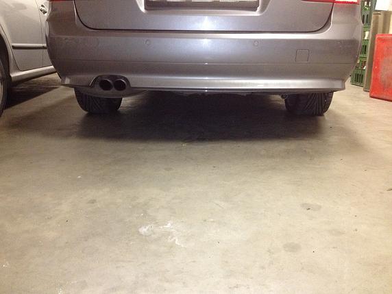

Ahojte, stretol sa už niekto s takýmto problémom? Ked sa pozriem na auto zo zadu tak jasne vidiet že pravá strana je viac k zemi ako lavá. Neni to extrem ale mne to vadí, niečo asi nebude v poriadku. V prílohe je aj obrázok. Rozdiel je asi tak 4-5cm. Už som si to všimol aj dávnejšie, ale vždy som si myslel že to bude tým že stojím mierne kopcom pred domom. Teraz som si to však odfotil v garaži kde je podlaha rovná ako na letisku.

možno maš niečo z čidlom niva.....da sa to kalibrovat....

mozno bude nieco s cidlom, ale mne ked to kalibrovali v bmw tiez to ostalo takto mierne na krivo ale tak 1cm, odvovodnenie: "a to preto ze ked sadne sofer do auta tak sa to da pod jeho vahou do roviny"

ano 1cm je v pohode.....ale to je vela....

Cavte, ako vidno na prvej fotke auto bolo naklonené na pravú stranu, vzduchový vankúš slabulinko prepuštal až minuly týžden uplne jebol a auto sadol na rit. Dali sme auto na zdvihák a zistili sme že vzduch sičí z vankúša. Objednal som nový vankúš priamo z BMW, vyšlo ma to síce 189€ ale mal som to doma do 48h. Chcel som pôvodne od Martina46 ale dodacia doba by bola 7dní a ja som už tolko nechcel čakat kedže auto už i tak nebolo pojazdné skoro 5 dní a na víkend už boli plány.
Po výmene vankúša auto krásne rovno stojí ako má :thumbup:
