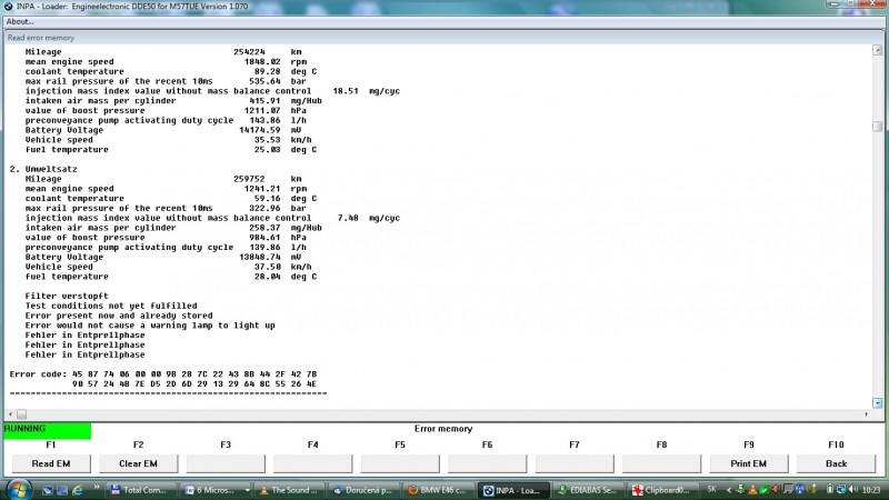

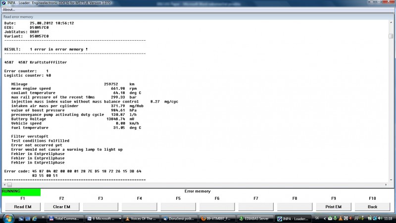

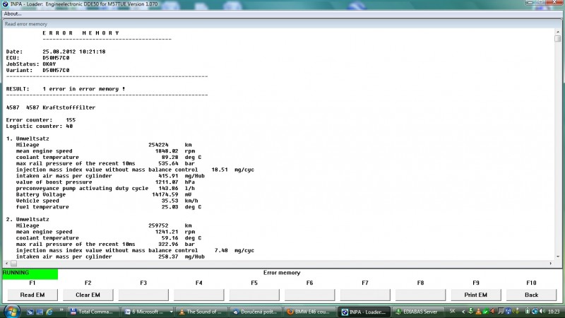

Cca pre 15 000 km bol menený palivový filter keďže mi v servise oznámili, že diagnostika hlási jeho znížený prietok. Dnes sa mi konečne podarilo nahodiť inpu a tak ideme skúsiť čo povie. Samozrejme 155x hlásenie že je palivový filter upchatý. Pôjdem ho vymeniť zas, no pozeral som na nete, že je dosť ľudí čo s tým má problém, výmena im nepomohla. Riešenie som nenašiel. Uvažujem či to nemôže byť senzor tlaku/prietoku na raily alebo či palivové čerpadlo nedáva zbohom.
Stretol sa už niekto s týmto?
Pozn.: auto funguje normálne
Tu sú nejaké výstupy.
Pred resetom chybných hlášok:
Po resete:
