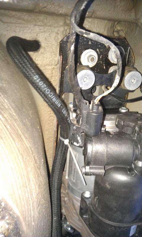

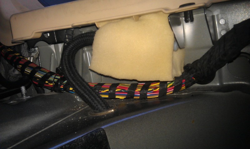

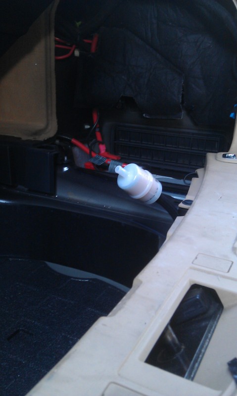

Tak dnes kamošovi mikimu sme vymenili kompresor,trošku som pozmenil plan, filter (nový mann) sme dali z podblatníka do zadného kufra, ked bude ušetrený prachu a nečistôt, to mohlo aj nemcom napadnuť,nie blbému slovákovi....)))))takže pevne verím,že teraz kompresor vydrží omnoho dlhšie,samozrejme hadice občas skontrolujeme,aj ked je trojvrstvová!!!!!A nivo funguje ako mám.... :mrgreen: :mrgreen:

v kufri na to nahodou jebne nejaku tesco igelitku ked tam bude ukladat nakup a bude sa silno divit, co sa mu auto nechce dvihnut :mrgreen:
-- P.R.
Príspevky: 12768
Re: e61 vzduchovy podvozok
Piatok, 15. Júna 2012, 21:02
](*,) ](*,) je to pod nakladacou hranou,tak schované,že to nemáš šancu rozjebat,ani keby si trtkal v kufri 200 kilovu ženu..... :mrgreen: :mrgreen:

srandujem...dík.....a hlavne ten filter vymeniš za 1 minutu.......nemusiš davat dole podblatnik,koleso,atd....E39 maju kompresor v kufri a ide stale......tu vydrží 150 000-200 000max....
