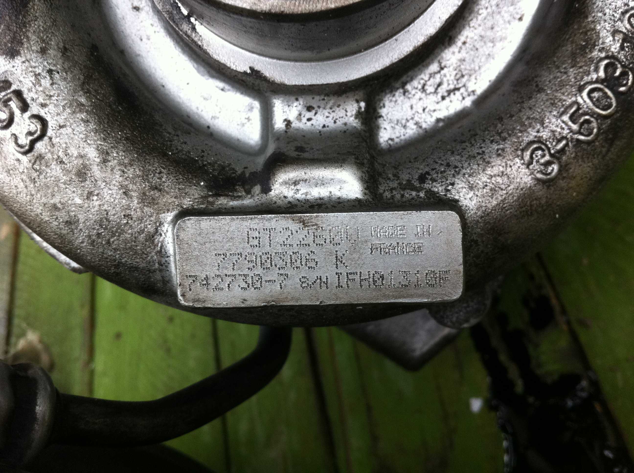

Dakujem Ti za tvoju odpoveď, poznám tú firmu, ktorá je v Bánovej, chystám sa tam popýtať čo a ako. Turbo má vôlu ale iba tak milimeter, čiže to by malo byť ok, až na tie ložiská / tesnenia. To už na to nie som odborník, zanesem to tam a som zvedavý čo mi na to povedia v € :-) lebo najradsej by som riešil nejaké iné turbo (z búračky) a aj som úž kúpil jedno z čiech ale aj tak nepasuje. Takže pojdem ho vrátiť, ma ten predávajúci presviedčal, že to prve označenie na Turbe GT2260V to musí sedieť s tým predošlím a to stačí, že tie ostatné čísla sú iba výrobne a každé turbo ich má ine. Tak to bude asi blbosť ale ešte že sme sa dohodli na vrátenie € ak nebude sedieť.

:D :D :mrgreen: vola 1 milimeter je podla teba malo ??? :thumbup:
Co riesis somariny, za 500eur kupis turbo repasovane a so zarukou (vymenny diel). Kupovat ojazdene turbo pouzite je bohovsky napad, potom sa modli aby fungovalo aspon pol roka...... a aby si tak ci tak neskoncil ze ho musis dat zrepasovat za tie iste prachy.
Inac to druhe cislo 7790306K je tiez podstatne. Potrebujes presne take iste a ziadne ine.....
