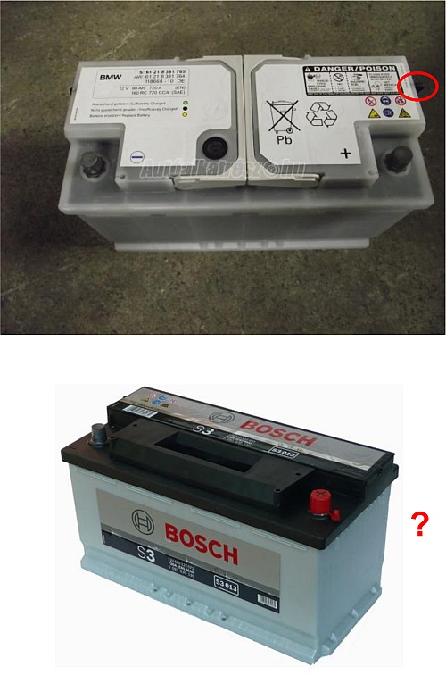

Baterka mi onedlho končí.
Mám otázku ohľadne ventilácii baterky. Originál tam má pripojenú hadičku, ale ako tak pozerám, iné náhrady (exide, bosch, varta...) prípojku pre ventiláciu nemajú. Nie som v tomto odborník, ale asi by som tu ventiláciu mal zachovať vzhľadom k tomu, že je v kufri.
Osvieti ma niekto? :D

Zo starej baterky vyberieš a do novej nasunieš odvetravanie :wink:
