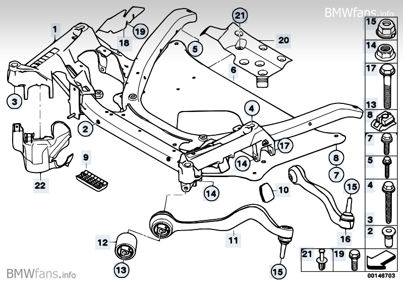

Mám vybité čapy na ramenách prednej nápravy vpravo. V jednom servise odporúčaju meniť komplet všetko a aj na druhej strane, v druhom servise hovoria, že stačí meniť poškodené čapy(ramená). Jedná sa o ramená č.11 a 16 s poškodením čapov pri kolese. Stabilizátor vyzerá byť OK. čo na to hovoríte. Môže sa stať , že výmenou len dvoch ramien sa v krátkej dobe zničia ostatné a budem musieť opravu opakovať?

Ja som na svojej E39 (napravy skoro toto iste) menil len tie co trebalo, a zatial som uz najazdil 3000 km a vsetko OK. Len treba poriadne podotahovat vsetky sruby, lebo mne sa pred nedavnom niektore povolili a pri brzdeny to strasne triaslo a buchalo, nerovnosti boli ok

Caves ja som na svojej E61 tiež dával meniť čap riadenia čo je asi na obr. číslo 16, ale iba jeden ktorý bol vybitý a plus geometria auto ide bez problém už asi takých 5000 km. Pokiaľ si to dáš vymeniť všetko aspoň budeš vedieť že to máš nové,ale to vieš aj bezo-mňa :D

Nemas o co premysla. V kazdom pripade vymenit vsetko. Tie cisla 11.a 16 su aj tak nadrahsie z tych dielov a ten zbytok tvori uz zanedbatelnu ciastku oproti tymto dielom. Ak sa rozhodnes vymenit len jeden diel, tak je dobre vymenit ten isty diel aj na lavej strane aj v pripade, ze by bol dobry. Je to lepsie.

Chalani mám kúpené originál ramena tie štyri veľké a ešte idem dokúpiť čapy aj tyčky riadenia. Je tam nieaky rozdiel medzi ľavou a pravou stranou? Alebo mám kúpiť 2ks take iste.
