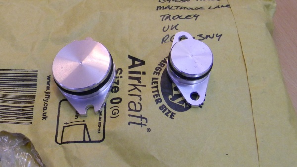

Inak, k tym zaslepkam. Ja ich mam tiez, robilo sa to s nejakou pastou, no nevydrzalo to vela. Mne to teraz trochu prepusta olej, a co je vacsi problem, vraj to kvapka na riadiacu jednotku zhavenia.
Vraj sa teraz zaslepuje nejakymi hlinikovymi zaslepkami, ktore uz neprepustaju. Takze ma buduci tyzden caka asi dalsie rozoberanie :-(
Re: "swirl" klapky E60 (´03-´05)
Napísané: Utorok, 13. Marca 2012, 22:45
od eEDOo
to dimensionone: to nevadi ze na tu RJ zhavenia kvapka nejaky bordel. Na jej funkcnost to nema ziadny vplyv. Ak sa posere, tak to neni pricina toho bordelu.
Presne tak, vymen to za tie duralove, maju take tesniace O-kruzky a nic neprepustaju.

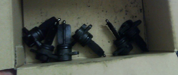

Myslel si asi tieto:
Napísané: Streda, 4. Apríla 2012, 13:47
od MateX3
Tie hore to sú faceliftové klapky.
Pred facelift sú takéto:
(klapky z mojej pred-FL 530D)
Záslepky vyzerajú takto
(vľavo po facelifte, vpravo pred faceliftom)
Pri tejto príležitosti, 5ks nepoužitých záslepiek pre faceliftované verzie mám na predaj.
