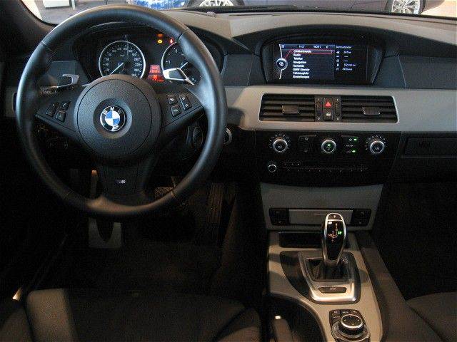

Prepáč že sa ti do toho miešam,ale chcem sa spýtať či sa nedá spraviť na starších typoch E60 a E61 menu Idrivu takto jak je to na posledných
verziach

tak toto asi nie je mozne, ak ma pamat neklame, tam v tych novych to je celkom iny software ako v predfaceliftoch, ale treba si to presne zistit v BMW servise....

No a ten novy soft sa nedá natiahnuť či je to nejak obmedzované pamäťou alebo hardiskom alebo ako to tam je ?

Buhuzial to sa neda pretoze nove faceliftove modely uz maju novu CIC jednotku co sa hardwarovo odlisuje od starej CCC jednotky co maju predfaceliftove modely....

No a už je to jasne ale bolo by to pekne aj ta 3D navigácia zas viem o niečo viac DIKES
