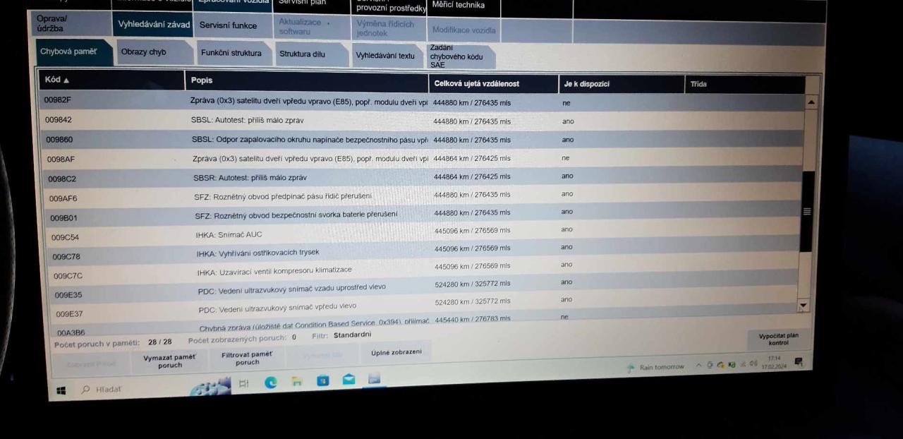

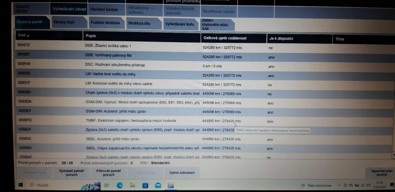

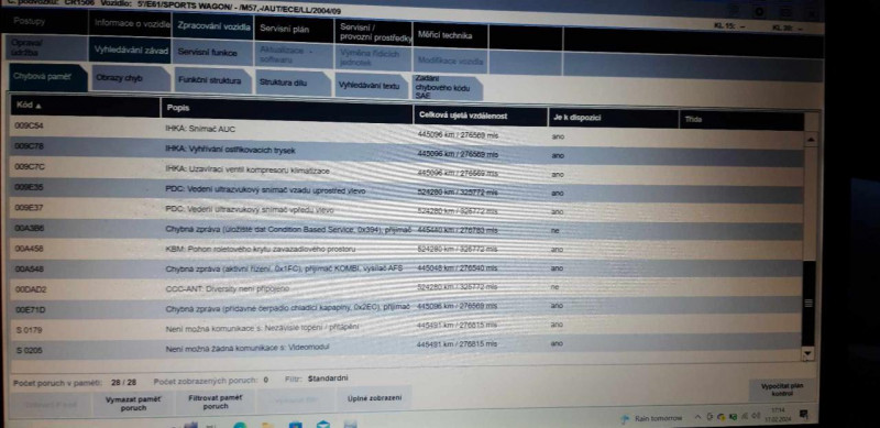

Zdravim idem si po radu jedna sa o bmw e61 530d 160kW rv.2005 auto je v nudzaku ked sa zastavi napr. na krizovatke, semafore. Otacky idu do 3k, prevodovka radi v pohode vsetky prevody. Akonahle sa auto prestartuje tak v nudzovom rezime nieje pokial sa zase nezastavi. Auto je v nudzaku odkedy byvalemu majitelovi sa vybilo a nabijal to o baterku zozadu. Na aute bolo menene vzduchovy, palivovy a aj vsetky kvapaliny, + pridavam aj fotky z diagnostiky. Dakujem za rady

po odstraneni jednej z tejto chyb auto nieje v nudzaku, pokial sa zase nezastavi
