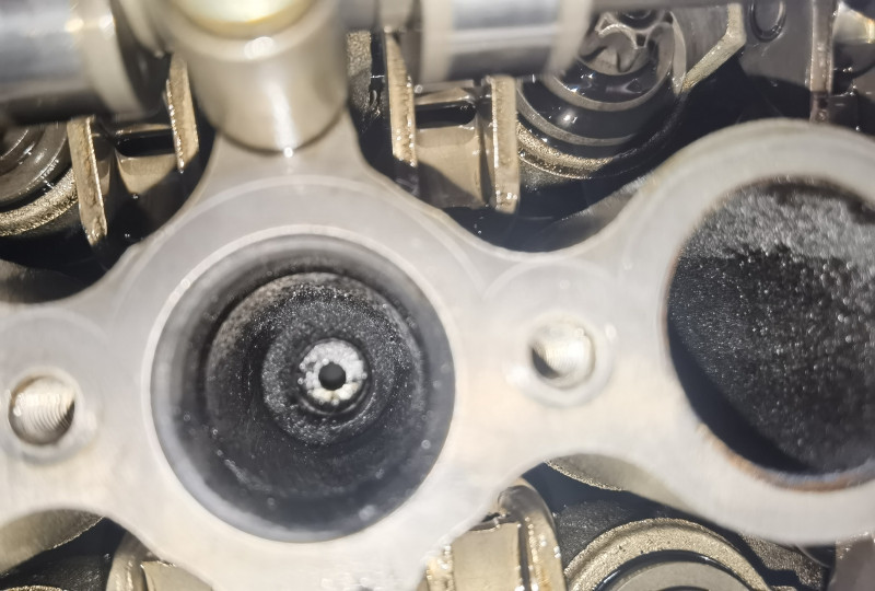

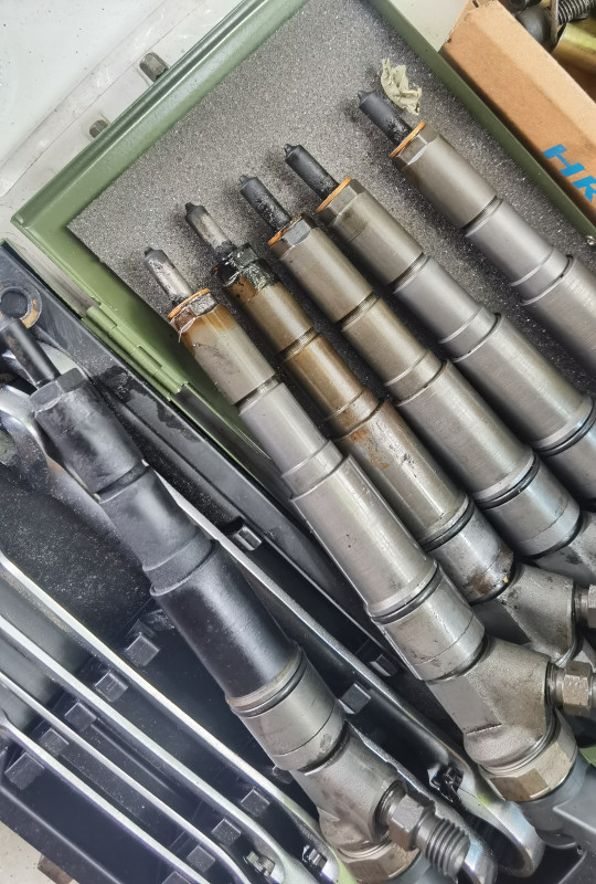

prosím o radu (BMW E60 525d 130KW rv. 2005) Na aute som menil zvody kedže tam boli plechové a prasknute. No menil som to z hora takže sanie dole + veko vetilov ... dal som nové tesnenia,nové žhaviče vyčistl zložil naspet. išli dole aj vstreky ti boli relativne čisté no na špičke bolo trochu sadzý. auto som zložil. a otetsoval no auto nevykazovao žiaden problém na mieste normálny zvuk. ale počas jazdy bolo auto uplne mrtvé. nedokázalo sa dostať ani na 3000 otáčok. po otvorení okien bolo počut od 1900 otáčok pískanie ak keby chytalo vzduch. pozrel som všetky. hadice niektoré gumenné spojky vymenil za nové no auto stale rovnako. cez diagnostiku ukazovalo chyby ako pred rozobratím. žhavenie,škrtiaca klapka, a iné nepametam si ale nová chyba je nieco z DPF. auto je v povodnom stave takže žiadne vykuchania ani zaslepky a podobne.
Dočítal som sa že podtlaky môži byť zlé tak to idem rozobrať a vymeniť hadice. rozobral som to na novo a 6. vstrek bol cierny je možné že jeden vstrek by mohol urobiť také zníženie výkonu ?
v pláne mám vyčistit komoru na vstrek a sedlo...... a vstreký .
čo môže byt za problém aby som to zase neskladala nerozoberal...

to ti tazko niekto povie od pocitaca...no ale co sa toho vstreku na fotke tyka, tak je podfuknuty, nezvykne to bezne robit na tychto motoroch, cize ak to pri prvom rozoberani nebolo, tak hladaj chybu v mechanikovi :D

Inak mám do tohoto motora vstreky, ak by si potreboval, že by náhodou tvojim niečo bolo. Dám za bagateľ, zavadzajú.

Ahojte hlásim sa znovu vstrek som vyčistil dal nové podložky a auto robilo to isté... Nešlo mi do hlavy ze by to mohlo byt dpf keďže predtým to nerobilo.... No je to dpf takže problém budem riešiť tam
