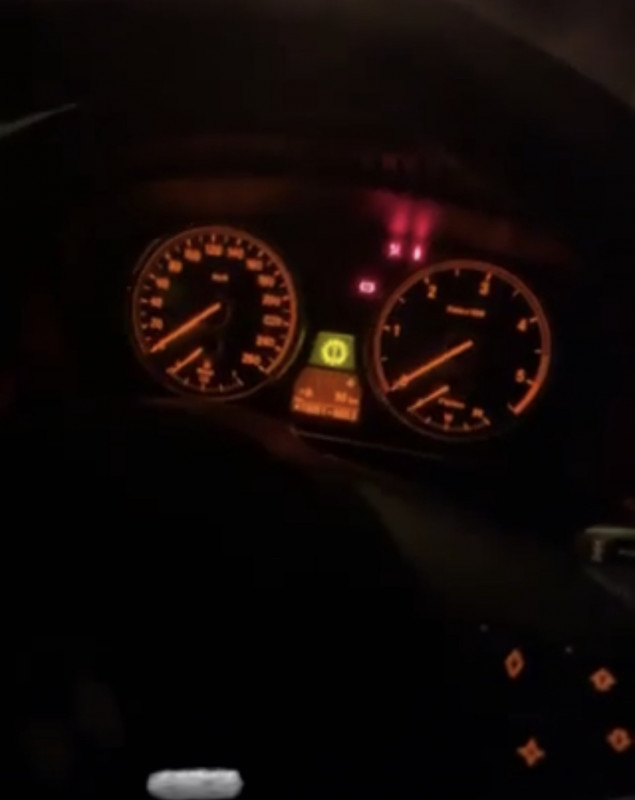

Ahojte, mam E61 530XD 2007, ale kompletne mu prepína.
Asi týždeň dozadu mi len resetovalo čas, spotrebu, atď…, teraz sa k tomu pridala po novom aj prevodovka. Začala vypisovať TRANSMISSION FAULT. Najprv vyhodí chybu tlaku v pneumatikách, následne klesnú otáčky aj tachometer na 0, no motor stále beží, v tom vypíše chybu prevodovky a o sekundu všetko znova nabehne. Nehodí do núdzového ani nič.
Včera to robilo skoro každých 10 sekúnd a pridala sa k tomu aj chyba nadmerného vybíjania baterky alebo nejako tak znela,nevšimla som si poriadne lebo hneď zmizla.
Auto sme odstavili, išli dať na diagnostiku, no ani sme ho neotvorili lebo vybilo úplne baterku pritom bola plne nabitá.
Neviete niekto poradiť nejaký spoločný problém? Alebo riešili ste niekto niečo takéto?
P.s Fotka je fotená za jazdy.
Ďakujem za každú radu🙏

Klasicky problem. Najskor chybny IBS (intelligent battery sensor) alebo nieco ine na BSD zbernici. To bude na vymenu, a zrejme aj bateria, nasledne jej registracia/nakodovanie. Urcite nutna aj diagnostika a hlavne sa zamerat na chyby ohladne BSD. Vypinanie jednotlivych systemov moze byt aj kvoli podpatiu, aj kvoli prepatiu - o tom budu v dannych RJ ulozene chyby.
Povedal by som ze by bolo idealne zajst za niekym co sa zaobera servisom bmw a ma tieto veci zmaknute. Mozno TT SIMIK apd....
