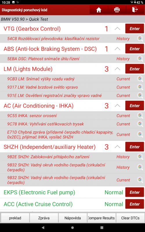

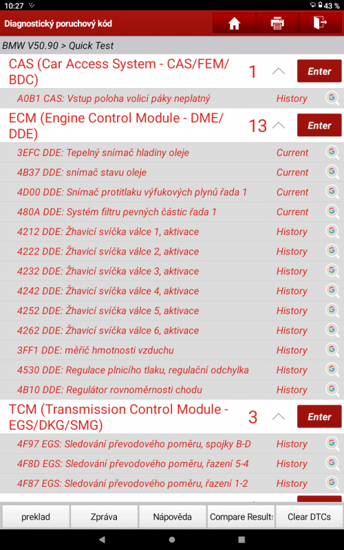

Diagnostika vypisal cervene more, posielam v prilohe co vsetko vypisala.
Po resetovani diagnostiky zopar chyb zmyzlo, ale vacsinou ostalo.

Automat ko, preklz spojok, priprav sa na repas.

Nepotrebuješ moc zisťovať, ver tomu co som napísal, vidno to z chýb na diag, dobra prevodovka toto nesmie písať
