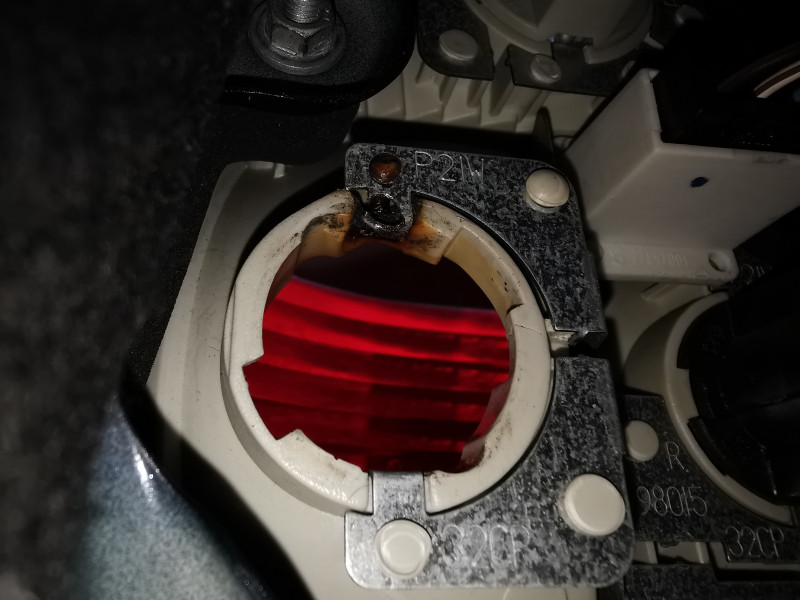

Obhorená obruba brzdového svetla
Sobota, 19. Novembra 2022, 12:20

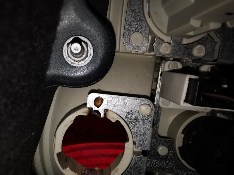

Čaute, začala mi vyskakovať kontrolka, že mi nesvieti pravé zadné brzdové svetlo na E61 2004. Po rozobratí som zistil, že žiarovka je pravdepodobne dobrá, ale tá obruba, v ktorej je nasadený nástavec, je obhorená. Skúšal som aj druhú žiarovku, aby som sa uistil, že problém nie je napriek tomu v nej, i keď pôvodná vyzerala byť v poriadku. Kontrolka stále svieti, takže problém je v tej obhorenej obrube. V ETK som pozeral, či sa nedá kúpiť len tá samotná časť s plieškami, ale nenašiel som to.
Vedeli by ste mi poradiť, ako by sa to dalo opraviť, resp. čo kúpiť a vymeniť?

Plechy riadne očistiť, objimku dat novú a v krajnom prípade pokiaľ nechceš meniť celé svetlo, som to nadpojil drotmi.

myslim ze ta objimka cela sa da kupit v bmw za par eur, cele to vnutro. Teda aspon na sedan ano.

airbone, vedel by si mi povedať, aké číslo dielu by to malo byť? V ETK som našiel len tú samotnú objímku na predaj (č. dielu 6), ktorá ale vyzerá byť funkčná, problém bude v tom obhorenom pliešku.
