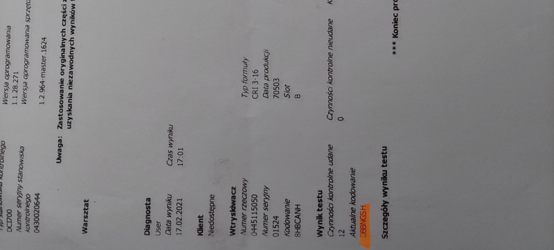

Čavte. Obraciam sa tuto s mojim problémom. Klasika dpf hláška o zanesení. Podľa zistení filter dosahuje cca teplotu kedy sa začne vypaľovať, čiže by mal byť o.k. Nejakú dieru v saní, v hadiciach sme nezistili, auto ťahá bez problémov, olej nežere, odlučovač vymenený pred dvoma rokmi cca, nemám ako užívateľ pocit aby došlo nejako náhle k poklesu výkonu, jedine sem tam si motor poklepkáva, možno nejaký vstrek... 6000km sa nepodarilo úspešne regenerovať, akokeby mu niečo bránilo v úplnom vyčistení sa, teplota vody aj kúrenie bez problémov. Je podozrenie, že motor dymí a preto ho stále zapcháva. Problém som riešil aj s Peqpekom, za čo mu ďakujem, ale z dôvodu, že autom denne jazdím, nemôžem nechať niekde auto dlho v servise..Keďže sme neprišli za určitý čas na jasnú príčinu podľa diagnostiky, chcem sa spýtať, či niekto sa vie k tomu vyjadriť akou cestou sa vydať, aby som nepomenil zbytočne veci a problém bude pretrvávať a nakoniec odje sa celé dpf-ko. Rozmýšľam dať skontrolovať vizuálne auto na zdviháku, nejaké netesnosti, vstreky, alebo kúpiť novú váhu vzduchu...

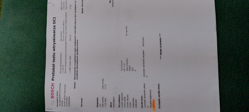

Vstreky som už pred určitým časom dával na kontolu, poprosil, by som či je niekomu zrejmé s tých protokolov, či sú o.k., alebo nie? Samozrejme mám ich 6ks každý protokol stejný, len čísla na kódovačku sa líšia..
Ďakujem za názory...

Vybral som vstreky dal do bosch-u u nás v meste, majú fungel novú mašinu, verdikt zo 7mich na 4roch vygenerovalo nové kódy, test za studena následne za tepla....netečú...vysvetlenie prečo vygenerovalo nové kódy je že: už nie sú 100% , ale v prevádzke neni problém. Prečo sedem? Lebo udajne jeden vstrek klepal...tak neviem, neviem... som kupil nový a vymenil...fakt som z teho jeleň...následne, keď auto stálo v servise som rovno dal egr off, softwérovo znefunkčniť....včera po meste štart-stop pár km, voĺnobeh, dnes na 4krát vypinanie, štartovanie cca 800km....a ticho....teším sa s malou dušičkou a pri každom plimmmmmm....to je vyjadrenie toho zvuku, keď pc upozorňuje na nejaku hlášku sa preĺaknem, ale chvalabohu to je varovanie 3°c len.... Petrovi Kolníkovi, peqpek veĺká vďaka, za nadštandardný, česi by povedali vstřícny prístup, veĺký pán je to, vrele odporúčam a takisto s rovnakou poklonou ďakujem pánu Mickovi z pp za úspešne vyriešenie problemu...snáď to niekomu pomôže pri prípadných problemoch... pekný večer chalani...
