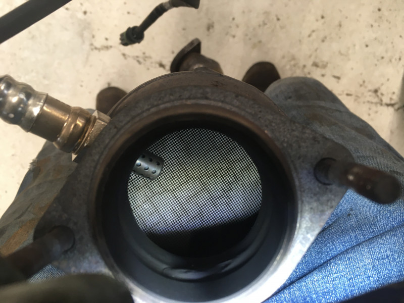

Tak jsem dnes sundal výfuk abych se podíval na katiky. A vypadají jak nové, čisté, úplně bílé bez známek poškození. Mohlo by to celé dělat kontrolní lambady?

Mohli.. Ale ty mas v očiach spektrometer? Ako vies, kolko vzácnych kovov je este v tych katoch?

To fakt nevím, ale zase se mi nechce dávat takovou raketu za katy, které teď na pohled vypadají jak nové. Trochu sem čekal že budou vysypane nebo zapeceny

No skusit vymenit tie sondy je urcite lacnejšie a menej pracne. Pripadne ak to auto inak urobilo EK, vypnut kontrolne sondy a hotovo.

Ptz. Vyndaval si kvůli katum motor? A na pohled vypadali v pořádku? Čisté, bílé?

nevybral.. bola to prava strana.. jedine, co som musel, bolo odpojit a vysat klimu kvoli srobu na zvodoch... kat vyzeral "celkom" ok.. videt v nom taku strukturu, na druhom (dobrom) to nebolo vidiet.. vid foto

Takhle vypadají moje

nie som si isty, ci sa da vizualne zistit, ci je kat dobry.. ak vymenis sondy a chyba sa vrati, asi bude kaput.. tiez som najprv vymenil sondy, aj ked som tusil, ze to nebude tym..
ale ze by odisli oba katy naraz, je malo pravdepodobne
a nekupoval som origo, ale daky repas, vyzeral ako novy origo.. 600,-, stary bolo treba vratit.. auto ma 230t km
