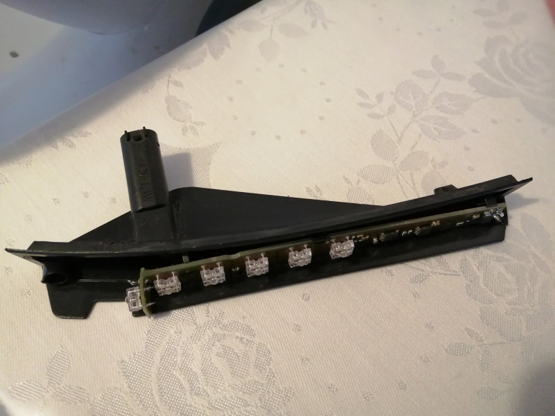

Niečo môže byť aj horším kontaktom, ale podľa môjho názoru je odídený LED driver v obočí... Možno nie úplne, ale zrejme sa chystá do dôchodku. Zabudni nato, že tie LED sú v tom obočí len tak pospájané vzájomne medzi sebou nejakým spôsobom (či už do série alebo paralelne)... Sú ovládané malým čipom. Mám to obočie doma rozobraté.

kiski napísal:
Odfot pre zaujimavost.
Re: Bmw e61 problém na ľavom svetle nesvieti obočie
Napísané: Štvrtok, 11. Februára 2021, 16:52
od kiski
starynovy napísal:
Nech sa páči. Bohužiaľ, neskoro som si všimol, že mobil zaostril na LED a nie na čipy, ale je ich tam vidieť, aj keď sú rozmazané. Tá jedna LED vpredu svieti do toho samotného svetlovodu obočia. Tých zvyšných 5 je jasných...
Napísané: Štvrtok, 11. Februára 2021, 17:02
od starynovy
J lineárne prudove zdroje, 3 a 3 budú v serii. Oznacenie toho svabu pozres?

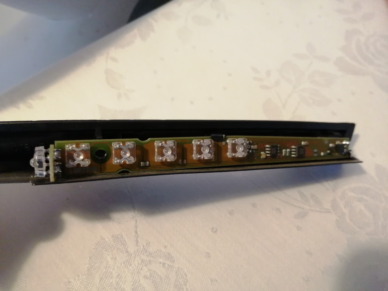

Napísané: Štvrtok, 11. Februára 2021, 17:06
od Matto6
No idem to odfotit ...je to zaujímavé.
Napísané: Štvrtok, 11. Februára 2021, 17:27
od Matto6
No takto to vypada

od kiski
starynovy napísal:
Na šváboch je napísané 4241, pod tým je 0422. Nič iné tam nie je. Okolo sú ešte nejaké diskrétne súčiastky ako odpory a diody, aspoň podľa označenia.

od kiski
Matto6 napísal:
No takto to vypada
No, vyzerá to presne tak, že jeden z tých švábov ti odišiel. Každý napája 3 LEDky.
