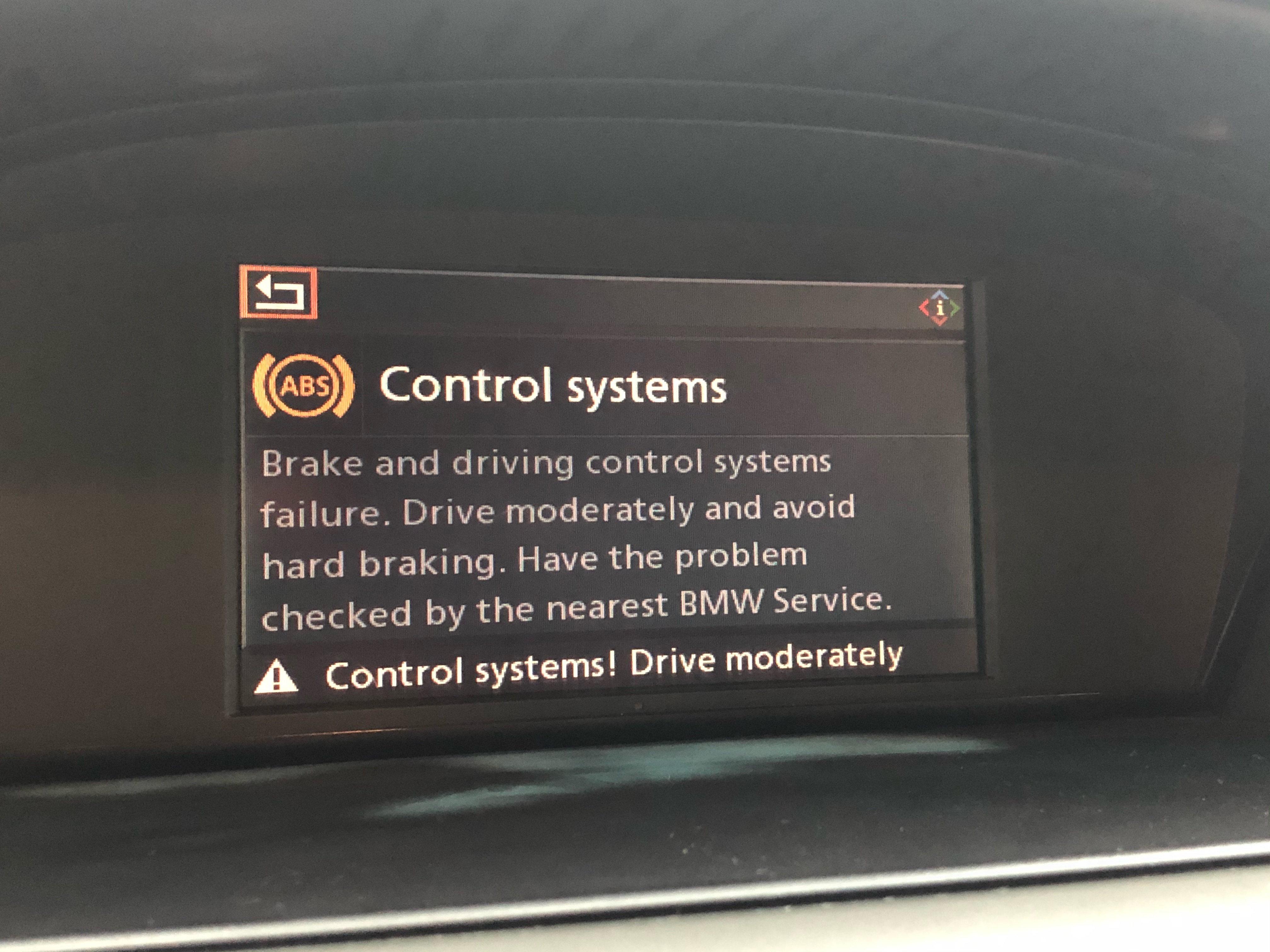

Zdravím. Včera mi odišla remenica a auto sa muselo ťahať nejakých 30 km s tým že sa jedná o automat a kardan sa neodpájal. Celu cestu sme išli 20 km/h. Dneska sa remenica vymenila auto sa naštartovalo a od vtedy mi svieti ABS, ESPčko a tak isto aj komplet celý servis. Nechce sa mi veriť že by to bolo čidlo ABS ked mi auto doteraz nevykazovalo žiadne chyby. Jedine že tá remenica spustila nejakú lavínu chýb :D
Doteraz ste boli schopní mi pomôcť so všetkým. Spolieham sa na vas aj v tomto prípade :))

Mne sa stalo niečo podobné... Ja som síce nemal pokazené auto, ale na zdviháku som mal naštartované, zaradenú rýchlosť a točil som kolesami, lebo som počúval diferenciál. Po vypnutí a znovunaštartovaní presne chyby ABS a ESP. Resetol som cez diagnostiku a bolo všetko v poriadku. Auto bolo zblbnuté z toho, zadné kolesá sa krútili a predné nie - zadokolka. Servisné intervaly mi ale nevyskočili.
Skús aj ty skočiť najprv na diagnostiku, resetnúť, a uvidíš, či ti to vyskočí znova.
Píšem len moju osobnú skúsenosť. Niekto má možno inú.

skus najprv nastavit hodiny, skus sa troska previest, mozno 100-200m, potocit volantom, ci to nezmyzne, mozno vymazat chyby ako radi tu kolega nadomnou.
