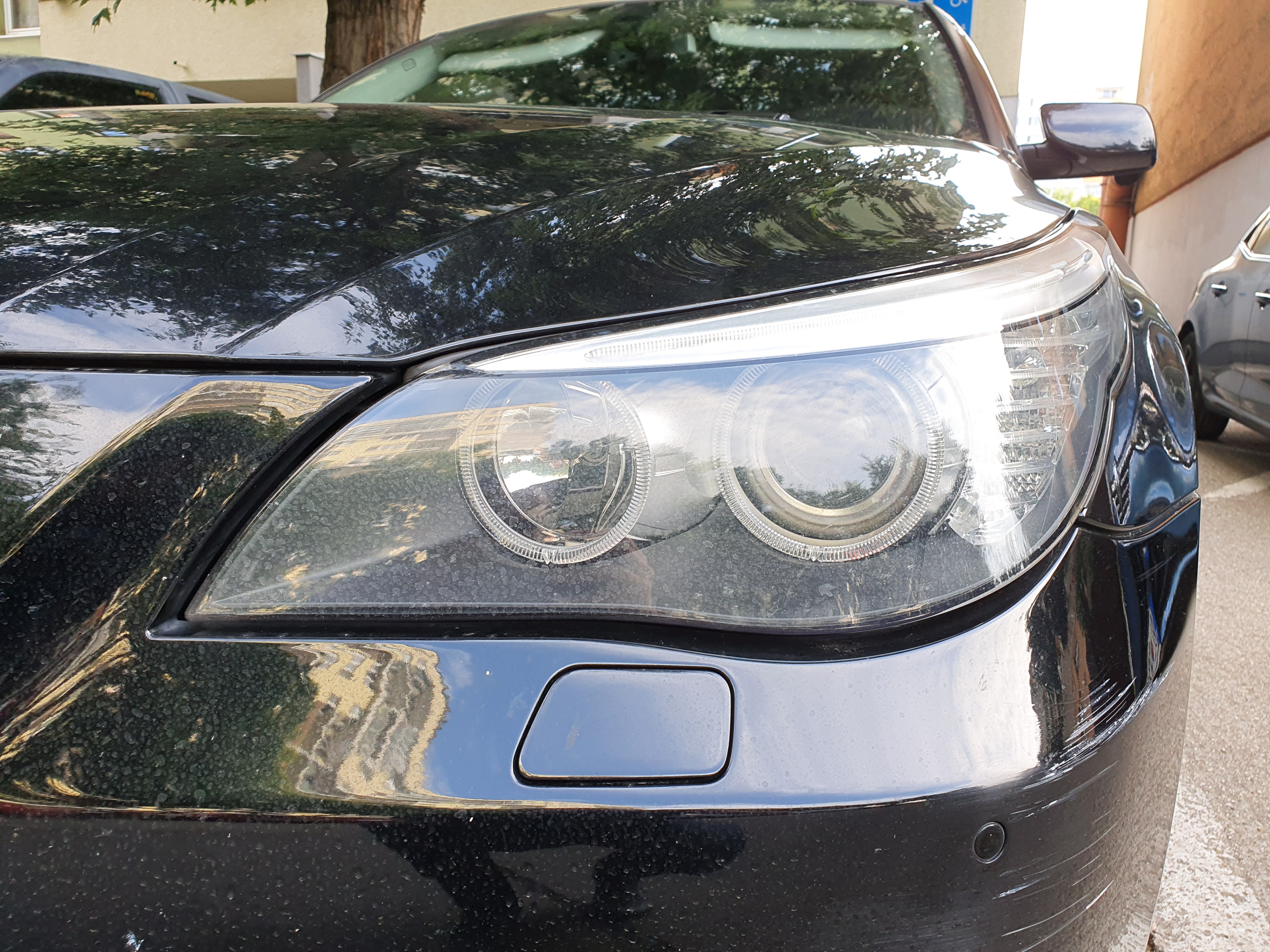

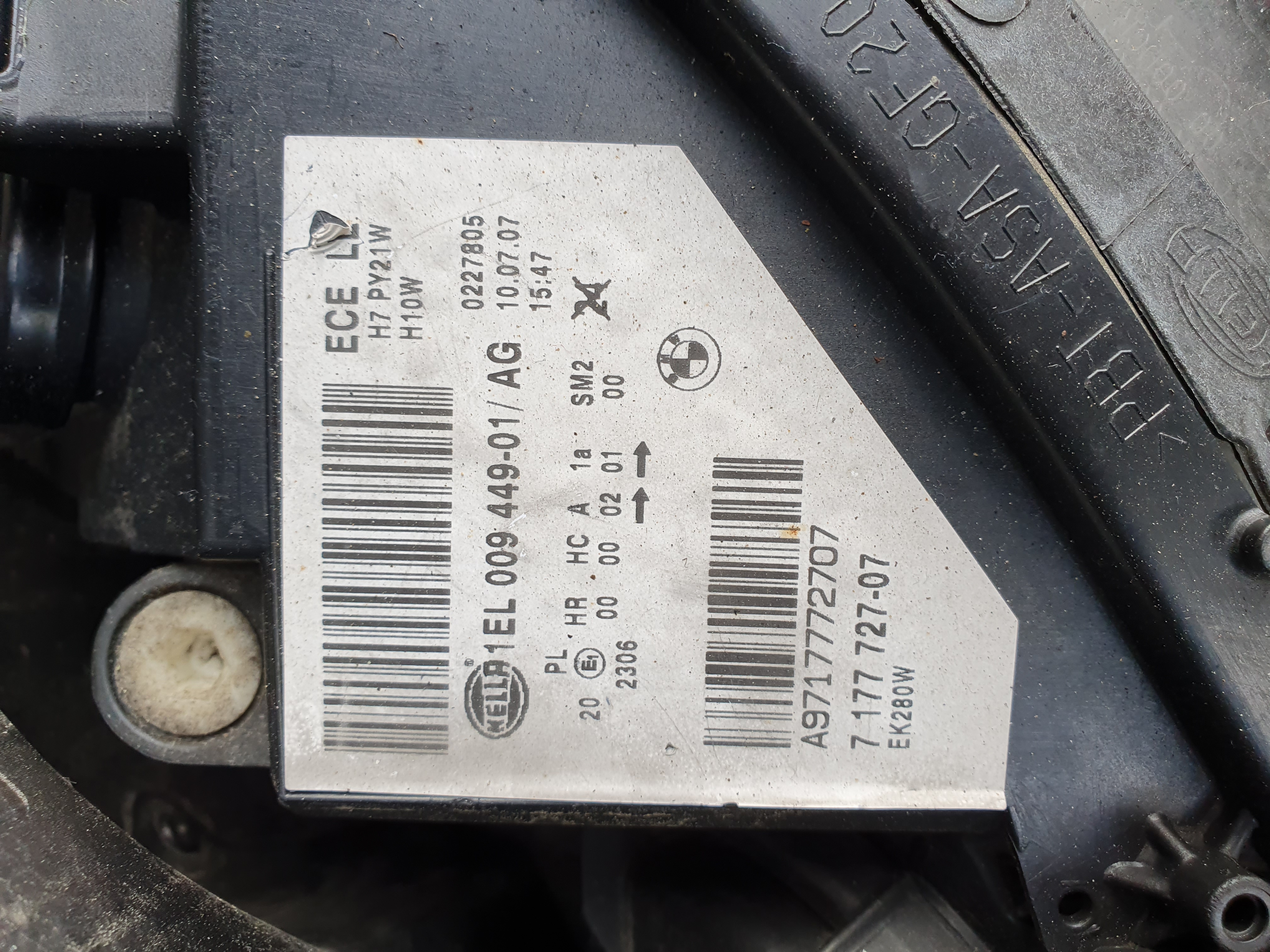

mam E60 facelift s datumom vyroby 2007-07-16. Co som cital facelift by mali mat uz denne svietenie, ale tie moje to asi nemaju. Ked zapnem denne svietenie v iDrive tak svietia normalne stretavacie spolu s kruzkami. Dizajnovo tie svetla vyeraju ako FL s rebrami na boku. Bolo tam nejake prechodne obdobie ked este aj FL modely nemali denne svietenie?
Chcem tam dat nove ziarovky tak preto zistujem co tam vlastne ma ist.

A nebolo to tak, že denné svietenie v krúžkoch mali len príplatkové xenóny? Na foto sú svetlá pre halogény a tie to teda nemali cez krúžky ale len ako svietenie stretávacími?

máš sice FL světla, ale halogen takže nemaji denní dsviceni ,,angel eyes" to měli pouze xenonové světla.

nepomuže ti nic tahle, pokud chceš kruhy denní tak retrofit na xenon či adaptive xenon. Nebo levnější cesta, rozlepit světla a kupit LED kruhy (nevím zda jsou na FL model od čiňanů)

Och tak toto fakt vidím prvý krát na tomto aute...Takže jasný halogén....

@sandrito: Počkaj, to si fakt ešte nevidel poFL E60/61 s halogénovými svetlami? Napríklad skoro každá, ktorá je dovezená z Anglicka, je takáto... Tam nejak nemali xenóny v obľube... :roll:
