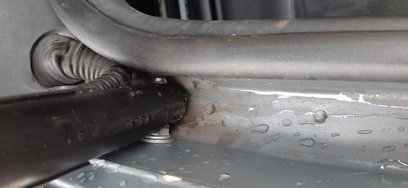

Mám taký problém, že mi stále vyskakuje hydraulický piest z toho guľového čapu. Je to celé skorodované. Je v tom lôžku nejaká poistka na uchytenie, alebo to je jednoducho vydraté a treba nový piest? Alebo sa to dá nejako opraviť? Piest stojí cca 1000,-e tak skúsim objednať najskôr ten guľový čap a uvidím, či to pomôže. Ak už toto niekto riešil tak by sa mi zišla nejaká rada. Ďakujem.

Riesil som to na e61 byvalej...😁kedze ten cap nepomohol...vytiahol som ho prevrtal piest a durchom som dal srob😂sice to nebolo pekne...co garaz dala...ale ucel to splnilo...auto uz bolo stare tak mi to bolo jedno...

Musim povedať, že nie som zástancom takýchto fušovaní, ale keďže nový piest stojí cca okolo1000,-e origo diel a prakticky môj piest je 100% funkčný, len časom sa v kĺbe aj v lôžku piestu vydrala vôĺa tak mi to prišlo jednoducho tak absurdné, že som sa rozhodol kúpiť za cca 20,- e v bmw origo gulový čap, do ktorého sa narezal závit na skrutku, lôžko na guĺový čap som prevŕtal skrz, nasadil som na čap piest a skrutkou som ho poistil proti vyskočeniu...robota cca na hodinku, plní to 100% účel a ani to vôbec nevizerá zle. Posúdťe sami. A ušetrené peniaze mám na prípadne opravy vážnejšieho typu, aj keď auto je vyservisované a všetky neduhy e 61 sú preventívne spravené, kde zainvestovať sa ozaj oplatí...

Sandrito, hodil by si sem číslo toho origo čapu? Mám totiž rovnaký problém... zopárkrát mi to vyskočilo úplne :)...

Nech sa páči....41627148797
Budeš to musieť fixnúť skrutkou, lebo je tam vyvíjany veĺký tlak na ten čap pri otváraní, zatváraní a keď ti to samo vyskakuje už nový čap ti žiaĺ nepomóže lebo to lôžko na pieste je vydreté a má veĺkú volu....

Jo, jasné, dikes za rady :) Skrutkou to chcem fixnúť od začiatku... Ale tú skrutku si predpokladám nepritiahol úplne, aby ten piest mal vôľu na všetky strany. Či?

On sa aj tak do strán nejako zvlášt nehýbe...samozrejme že je to viac menej na doraz, drží to hlavne v kĺbe...
