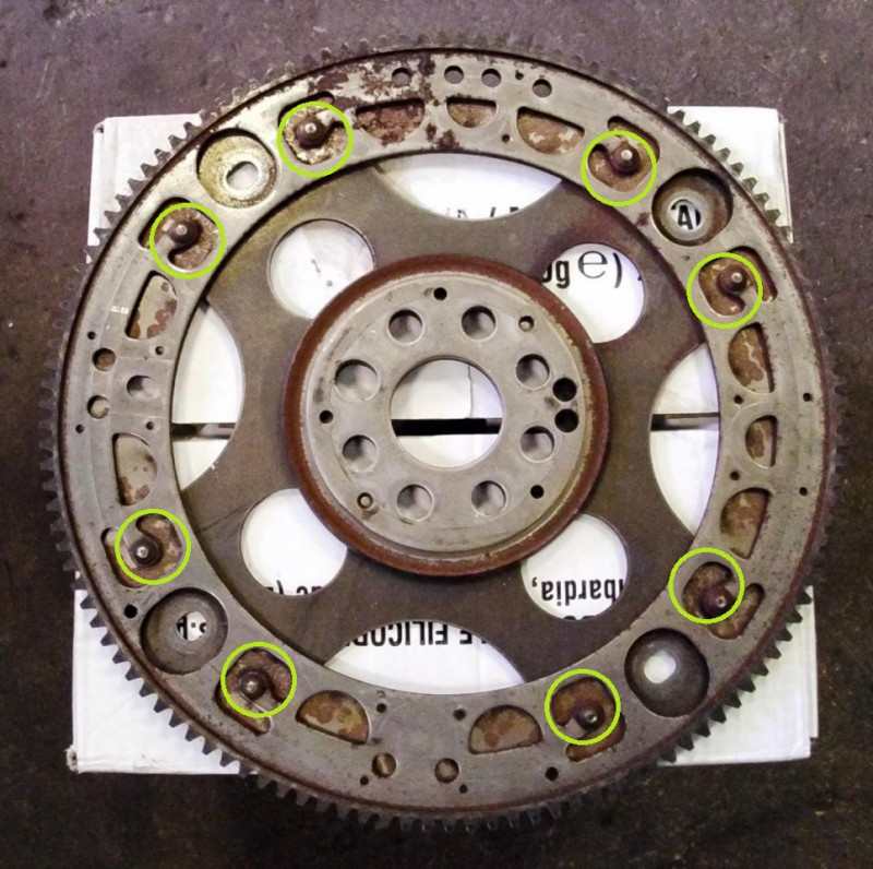

Čavte, mam zhodenu prevodovku na e60 530d a hned by som chcel aj vymenit zotrvak na automat lebo zacina mať trochu volu. Zohnal som si pouzity diel ale rad by som bol aby som to uz nemusel v buducnosti rozoberat a aby to čosi aj vydrzalo. Tak ma napadlo, ze by som trošku ten zortvak ktory som kupil ako použitý, na pár miestach bodol zváračkou aby sa spevnil.
Co si o tom myslite? Je to podľa vas dobry napad alebo blbost? Mozem tým nieco pokazit? Na obrázku som zelenými kruzkami vyznačil miesta kde by som to chcel bodnut. Najčastejšie sa to povolí pri tých nitoch tak tam by som to chcel len tak trochu bodnúť nech sa to spevní.
Vaše názory?

myslím, že rozhodíš vyvážení.

Tiež ma to napadlo takze kaslem na to radšej. Dakujem za nazor

Si kup novy diel a mas pokoj na 15 rokov zase. Este keby si povedal, ze tam das nejake sroby.. ale zvarat nezname materialy odolavajuce kruteniu a vibraciam tipujem CO2jkou za ucelom akoze vylepsenia. Silny matros.
