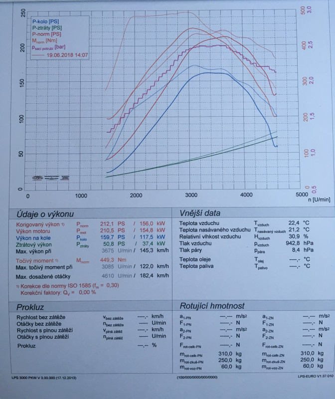

potreboval by som poradiť ohľadom závady čo mám na vozidle.
Jedná sa o to, že dnes som bol na meraní výkonu na brzde v PP, kde mi technik uviedol (zbadal som to aj ja sám), že vozidlo nemá ťah do 3000 Otáčok.
On ako možné príčiny uvidol, že to môže byť:
1. Diera v tlakovom potrubí
2. Diera EGR alebo INTERCOOLER
3. Možno vstreky
Vozidlo ma originálny DPF filter, ktorý poriadne dymí a auto taktiež ťažsie štartuje.
Preto Vás prosím o radu prípadne odporúčania, či ste sa s niečim podobným stretli, čím to môže byť, kde servisovať a čo ma to víde.
Za každý postreh a návrh budem vďačný. Prípájam foto diagnostiky z brzdy, kde je stav aký má byť a nameraný stav (tmavšie krivky sú moje)

ja by som to videl na el. ovladanie turba
