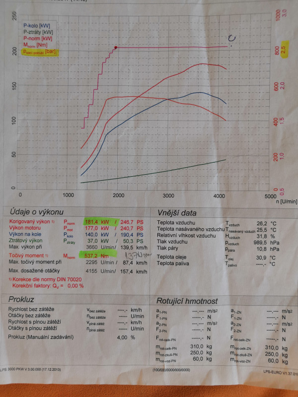

Nedávno som si dal chipnúť moju 525-ku v známej renomovanej firme. Továrensky je ten motor o objeme 3L nastavený na 197Ps a krutak 400Nm. Po chipe mám hodnoty, ako ukazujú krivky na grafe 181kW a 537Nm, cize výkon vzrástol o 50Ps a krutak o 137Nm !!!,.....mam 3 otazky
1- nieje to príliš veľa na ten manuál, co sa týka krútaku?.... predsa len, bol navýšeny o 34%
2- tá hodnota krutaku z krivky sa mi nepaci, aby pri otáčkach 1800 ot/min sa bližila pomaly k maximálnej hodnote,..
3- čo si myslíte o krivke sacieho tlaku turba, nieje to trochu vela, aby tlačilo cez 2,5 baru?,.....a potom jej priebehu nie tak celkom rozumiem,..

Co sa bojis.. :D Ten nabeh momentu mohol byt hladsi, ale pri tejto smiesnej hodnote to je fuk. Manual to zvladne uplne v pohode, skor by som sa bal o ten chatrny Xdrive system. To turbo je divne, nepisu ci je to absolutna alebo relativna hodnota. A ani v jednom pripade to nedava moc zmysel, ak je ta hodnota relativna tak je to na 180kW sialene vela, to turbo i tak na takych tlakoch dlho nepozije. Ak je to hodnota absolutna tak je to zase malo. Este je moznost, ze ten udaj je vycucany z prstu pretoze tlak nieje plocha ciara do obmedzovaca, to by bol zivot tunera pekny. Daj si to lognut diagnostikou kolko ti to realne tlaci.

Pouzi tlacidlo hladat. Motory rovnake niesu ale nic co by si mal riesit s tym vykonikom. Prve co odide bude dvojhmota ked tomu budes davat za usi od spodu.
Podla grafu v druhej teme vidiet, ze im to cidlo meria len do ~2500mBarA. Takze s tlakom nemas nic, hodnota je cez rozsah tak to stale ukazuje 2.55. Na ten vykon tam budes mat okolo 2800. Z tohto dovodu podla mna prestali davat teplomer vody do bmv, lebo rozriesovat cele dni taketo sprostosti u produktu od renomovanej firmy so zarukou musi byt vycerpavajuce.
