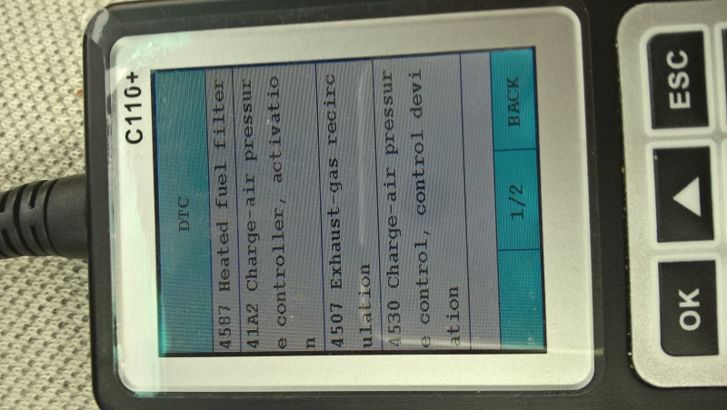

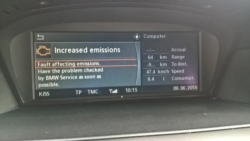

Ještě skener kodu mi vyhazuje tyto chyby, ten palivový filtr je vymeneny a asi ten vyhrev je vadny, pak další věc je spotřeba asi dík tomu se pohybuje az k 12l/100km

To je ještě vypis z diag BMW
