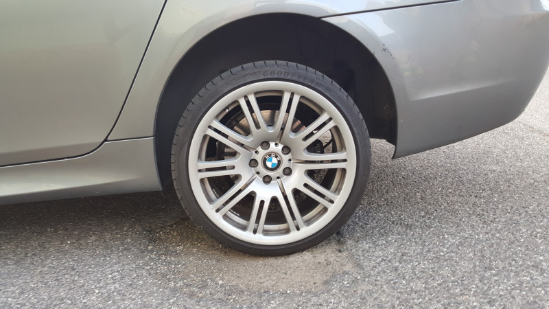

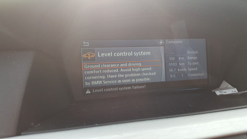

ahojte, potreboval by som radu, nafukol sa mi zadny podvozok vobec to neperuje a vypada to jako x6ka, kola su 19ky takze si viete predstavit jak je to vysoko, je to nafuknute aj ked je zhasnuty motor, horsie je na tom to ze som na dovolenke v Tatrach a v nedelu mam ist do ciech a citim sa v tom jak keby som soferoval traktor, popripade ak by mal niekto kontakt na lukyho z popradu bol by som vdacny

Na e39 som to núdzovo riešil vitiahnutim poistky kompresora boly nad baterkou.

to skusim hned zajtra, ako zistim ktora to je ?? je ich tam pomerne dost..inak dakujem za radu

uz som to nasiel, je to poistka 52 a 81 ale kompresor stale dofukuje

moze to byt aj vadny mech, mne to robilo to iste, aj mi to dvihlo auto jak drbnute nakolko tam bol unik, potom som vypol, zapo zrovnalo sa a jazdilo sa dalej...
preto nik netipoval mech kedze 2 tyzdne auto drzalo, bola tam trhnlina ktora sa za urcitych okolnosti otvorila a vtedy auto kleslo. potom ho zas vyuklo do max vysky...

Na takéto závady treba najprv diag.. zbytočne meniť hneď čo možno ani netreba... Mne na sedme začal blaznit EHC a pritom iba odisiel snímač výšky...

je to pokus omyl vylucovacia metoda... paradoxne u mna sme hladali vsetko mozne len nie mech kedze auto jazdilo aj 3 tyzdne vpoho a potom kleslo, a hned sa dofukalo... s tymito autami je to loteria, treba diag a odbornika nech sa vyhnes zbytocnym vydavkom
