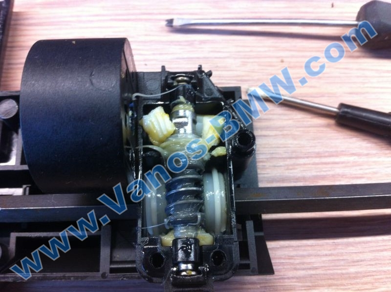

Ahoj, řešili jste prosím někdo ovládací mechanismus výsuvu opěrky pod nohy bmw e60 sedačky komforty. Je tam jistě prasklé ozubené plastové kolečko, motorek po hlase točí. Musí se vyndat sedačka z auta nebo lze toto viz obr níže vymontovat bez vyjmutí sedačky? Díky

tak jsem si nato přišel, nemusí :) vyřešeno

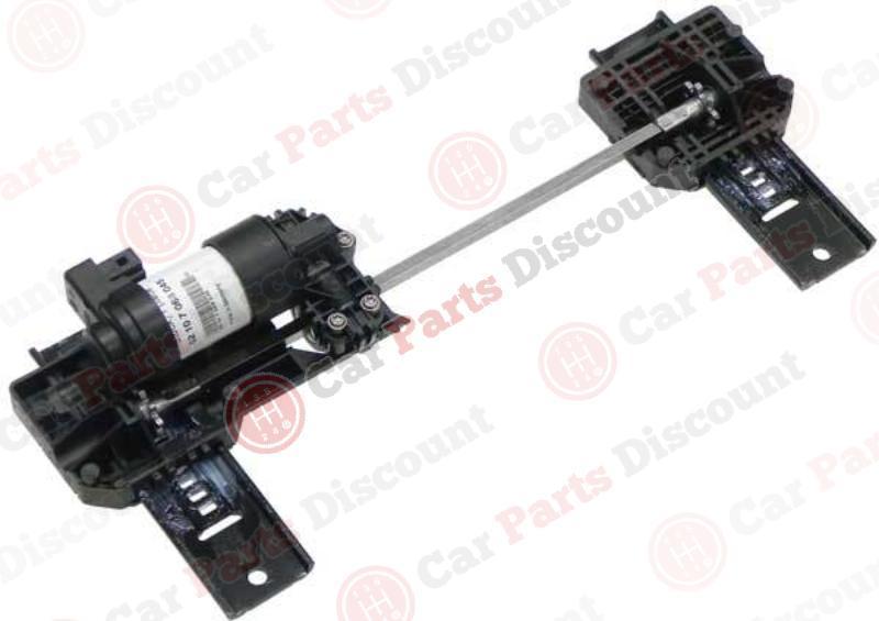

Nemá někdo k prodeji 1ks? Může být kovové i plastové ozubené kolečko. Koupím jen jako celek viz foto. (hřídelku + ozubené kolečko) zatím jsem našel jen na ebayi, nějaká další možnost? Díky

objednáno z ebaye 2ks kov, vyřešeno :wink:

objednáno, vyměněno, namazáno, vše perfektně sedí a funguje, výborná kvalita zpracování :)
odkaz na ebay za fajnovou cenu (doporučuji vzít 2ks pro případ, že se pokazí spolujezdcova sedačka):
cena dle kurzu cca 1082,- s dopravou (za 2ks) bez cla
