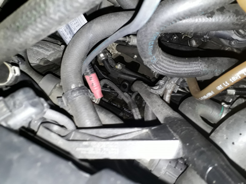

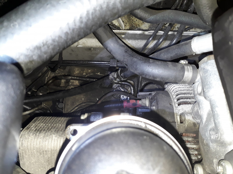

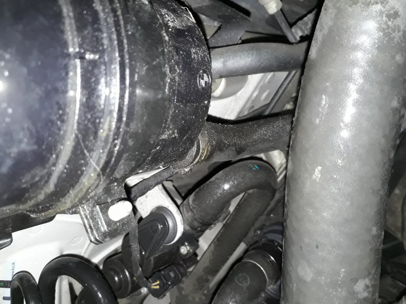

Zdravim, asi pred mesiacom a pol som kupil jazdene BMW 535d e60 2007.Auto ma 238 tkm po mesiaci som bol dat menit olej a mechanik mi povedal ze agregat sa musi cely vycistit lebo je od oleja a mohlo by to poskodit turba ...po vymene oleja mam za sebou cca 2 000 km a po merani oleja ani kvapka neubudla a to pred mesiacom som bol na STK pracovnik hovoril ze emisie ma velmi dobre nato kolko ma najazdene km ziadny cierny dym pripajam aj nejake foto kde je vyditelny olej na motore.Ak by niekto vedel co by mohol byt problem tak dakujem za odpovede

Omýt wapkou a sledovat.

Stvrdnute tesnenie pod vekom ventilov + tesnenia pod sanim:)
To su prve veci co treba po kupe m57 ky riesit zaroven vyrive klapky

Toto je z klapiek...
