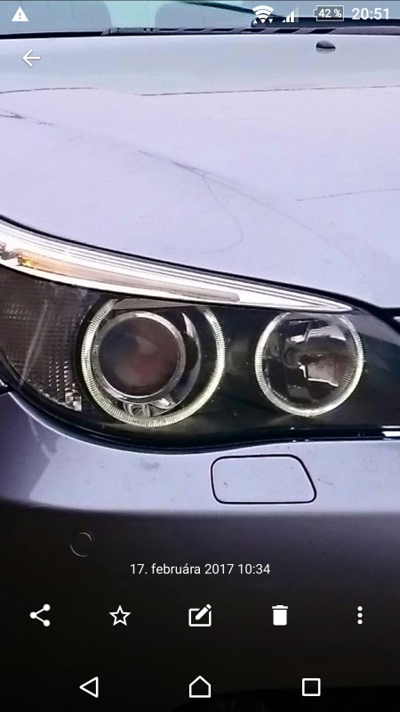

Zdravím mám menší problém predne svetlo na e60 530xd rv 12/2006 ostava vykrutene do prava..
Pritom keď naštartujem idú obe svetlá hore dole do prava do ľava.. potom to spolujazdcove ostane vykrútené.. vie mi niekto poradiť čo stým?
Riadiace jednotky sú vymenené za nové..

Ked mas nastartovane a tocis kolesami,tak sa natacaju?Ked mas nastartovane a mas volant rovno, tak su rovno svetla?

Natačaju sa keď je naštartovane ale ale toto co je na foto sa natočí iba od stredu a von od cesty druhé chodí pekne v celom smere. nie keď sú kolesá rovno šoférove je rovno spolujazdcove je tak vykrútené ako je na foto.

a bliká zelená dioda u přepínače světel ?
Čtu že jsi vyměnil řidicí jednotku, kterou ? Jinak je potřeba nakodovat.

Ak funguje natacanie,treba svetlam nadstavit 0 polohu....

Natáčanie funguje určite to som hneď skúšal ako som písal vyššie.. A ako nastaviť tu 0 polohu? asi cez diagnostiku či?

Ano, ale BMW diagnostikou
