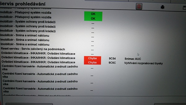

Ahojte mám dve chyby klimatizácie. Tá prvá chyba Snímač AUC myslím že viem čo je, to by malo byť čidlo na peľovom filtri proti smradu, ak nie tak ma opravte.
No ale čo sa týka tej rozprašovacej trysky tak to fakt netuším čo môže byť. Ak nieto niečo už podobné riešil, dajte mi sem vedieť. Prikladám fotku. Ďakujem

na kapotě jsou vyhřivane trysky

To je ostrekovač okna?

Ano...ak mas merak tak odpoj konektor a skus namerat nejaky odpor...

Merak mám, a ako to funguje? Vo vnútri toho ostrekovaca je nejaký ohrev ktorý sa spustí pri ostrekovani? Inak ostrekovače mi striekaju všetky pekne ako maju
