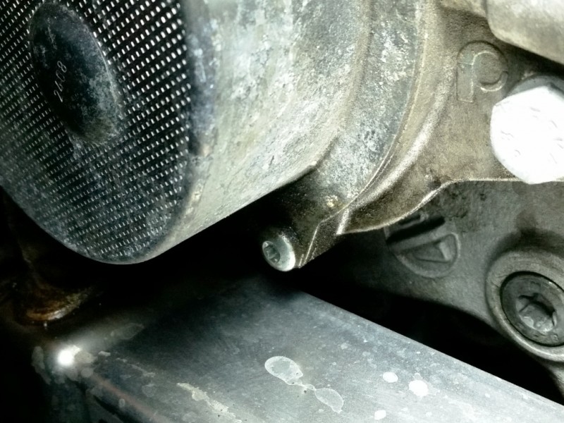

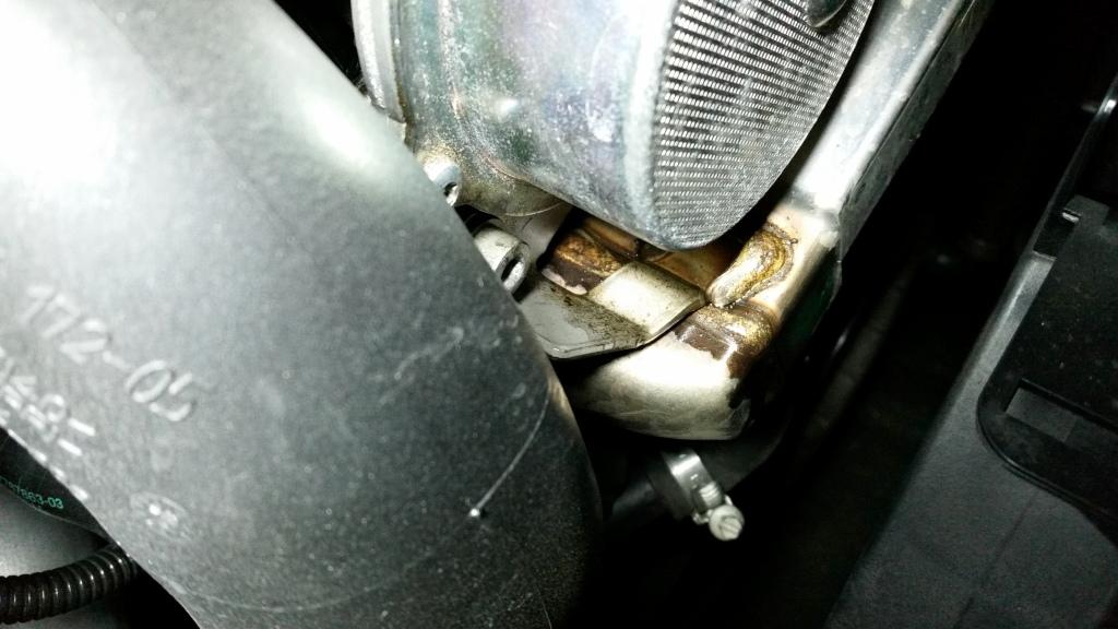

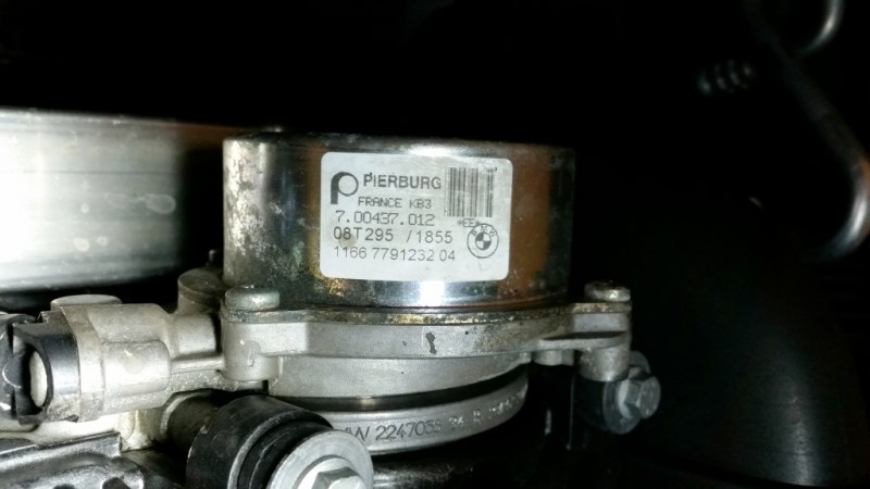

Pani, vsimol som si, ze mi podtlakova pumpa mierne slzi olej, vid obrazky. Separator oleja som menil cca 30tis km dozadu, pouzil som originalny diel. Auto ma cca 276tis km. Podla ETK sa da menit cela pumpa alebo len O-kruzok mezdi blokom motoru a pumpou. Neviem ci to nahodou neprepusta cez veko pumpy, co ma na tele tie torxy, ale skor to ide zozadu cez ten O-kruzok. Stretli ste sa s tym uz niekto? Ten O-kruzok ide lahko vymenit, alebo si treba dat na nieco pozor?
Dakujem za rady.

Pretesnujeme 2x mesacne,ziadna veda:-))
O kruzok vymenis... Odpojis podtlak,ale pozor nerozoberaj tie male torxy,pumpa drzi na 8mm dvoch sroboch do kriza...

Ďakujem Simik, niekto ju pretesnoval preventívne, aj to veko na torxoch. Treba to, keď to bude už vonku?

Tam nekupis nic origo uz....netreba,vymen len O kruzok
