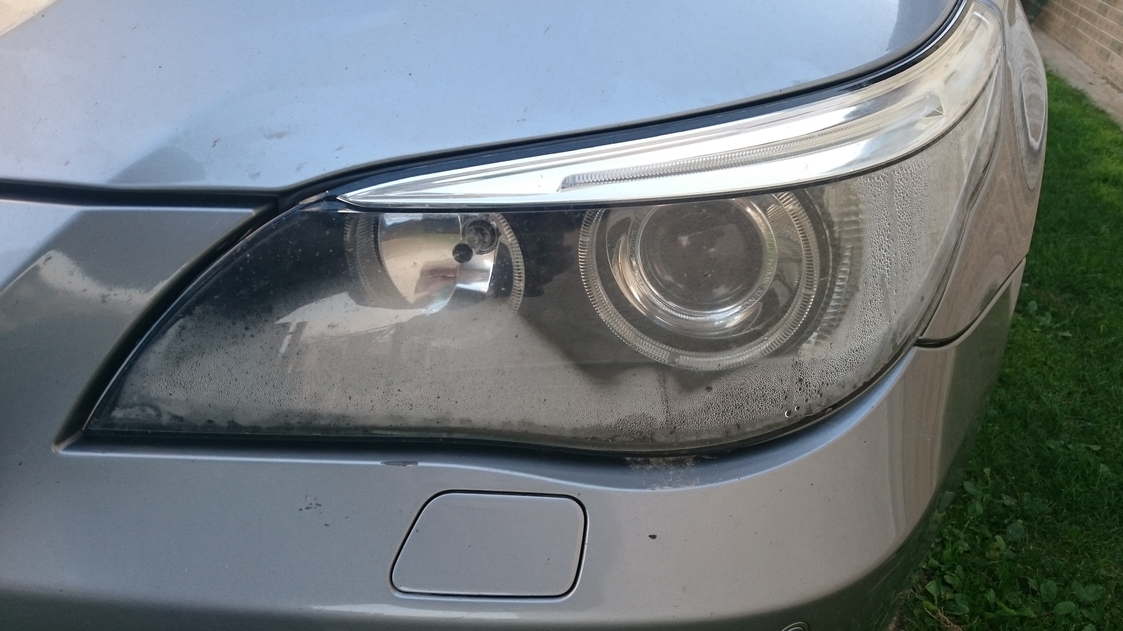

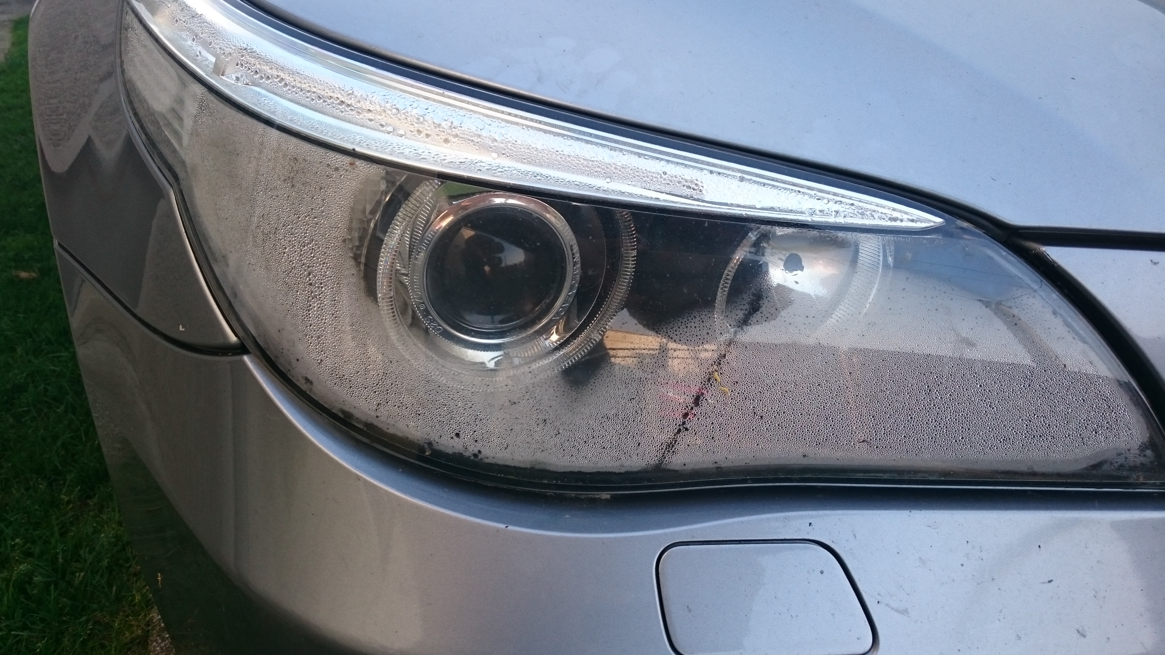

Zdravim pani.. v prvom rade sa ospravedlnujem ak tu dana tema je nahodou..
mam takyto problem mam BMW e60 530xd pred fl 2007 rosia mi strasne svetla obe predne. nemenili sa ziadne ziarovky ani nic sa nerobilo zo svetlami nic prasknute. Len vidno ze dozivaju vybojky.. zacalo to robit cca mesiac dozadu. vedel by niekto pomoct ??
Dakujem

Skontroluj zadne krytky,potom prasklinky

No skontrolujem ich i keď nič s nimi nebolo robené dva roky a na pohľad vyzerali v pohode ale skúsim ich skontrolovať znovu..

A co s nimi bylo před těmi dvěma roky?

Som ho kúpil vtedy cca a boli menené vtedy výbojky..

Je to nemoc skoro všech BMW E6x i E63.
Trápilo mě to taky, až jsem se nasral a pořádně vysušil jak fenem tak i na topením, potom jsem to složil a použil gumovou lepivou pásku (co používají do dveřních výplně) olepil jsem krytky vzadu a už se mi to nerosí.

Skúsim to ako píšeš poriadne vysušiť a nanovo pretesniť čo sa dá..diky za radu..
Inak tiež som prečítal kvantum toho o tom že to je choroba týchto áut..

Zdravím: mám E60 545i a také se mi rosily světla i to oranžové. Několikrát jsem to sušil a nahříval horkovzdušnou pistolí a půl hodiny a vždy po dešti se to časem objevilo znovu - asi mikro praskliny na světlech. Pak jsem koupil impregnaci na stany, olepil plexi světel (některá impregnace je naleptává) a vysušené světla shora nastříkal 2X impregnací s prodlevou na uschnutí a již asi dva roky mám klid i v dešti. Třeba ti to pomůže.

Ještě doplním, že praskliny byly na světlech ze strany motoru - čelní plexi jsem měl OK.

Práve som v garáži a vyberám svetlá von.. pozeral som dôkladne a z predu to plexi vyzerá byť nepoškodene žiadne praskliny nič poškodené.. ale diky skúsim toto čo píšeš.

přesně tak, naštěstí nemám mikropraskliny, ale kryt špatně těsnil. Takže vyzkoušet popř. pohledat mikropraskliny
