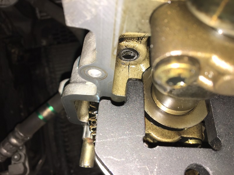

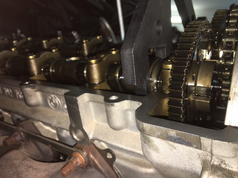

Caute mam jeden velky problem pocas jazdy som zapocul divny klepot asi na 10 sekund v tom istom case mi ostali vysiet aj otacky {rychlost 80km/h a zapnuty tempomat dialnica } este nikdy mi neostali vysiet otacky a nezaradil ani hore ani dole, to by bolo este v pohode ale po par km dalej ked som zisiel z dialnice som isiel 50 po meste zrazu neskutocny hukot a klepot prestali przdit brzdy tak som to odstavil a nasledne som zistil ze vakuova pumpa je mrtva to by tiez nebol problem az taky ale po naslednom rozrobeni som prisiel na to ze ked sa zasekla vakuova pumpa tak mi zlomilo oba zubky ktore ju pohanaju a este aby nebolo malo tak sa odstiepilo aj z kolesa ozubeneho co pohana vakuovu pumpu {po kompletnom rozobrati vakuovaj pumpy som zislil ze sa zlomila v nutri pasovina sak dolozim foto budete vidiet } tak ja som rozrobil vakuovu pumpu vybral som z nej vsetko ostalo len vicko a priruba a namontoval som to spat do auta {toto sa mi stalo na rakusko /svajciarskych hraniciach } a dopravil som sa do svajciarska ked momentalne pracujem . to ze mi to nebrzdi mi az tam nevadi ale po namontovani spat mam divny zvuk motora taky klepotavy a taky zvuk to nemalo pred tym tak sa bojim ci sa nahodou pri tom ako sa zasekla vakuova pumpa nestalo to ze sa mi ventyle rozstelovali alebo mam nieco s rozvodmi alebo neviem sak prilozim aj foto aj zvuk ak pojde tak by som poprosil o nejake rady co to tak moze byt a ze ci nevadi ked som vykuchal vakuovu pumpu ci sa nic nestane keby na tom prejdem 500km a este jeden stek posledny od sahary alebo prvy od stieracou slizy neviete mi povedat co by to mohlo byt ci tak je tesnenie alebo co dakujem

no padnute by tam nemolo byt nic lebo tie tri kusky co sa odlomili som vytiahol a podla foto ako vypada nova vakuova pumpa by som mal mat vsetky castii tak neviem lebo robi to odkedy sa to zaseklo a potrebujem s tym prejst dost velky kus cesty a bojim sa ci nahodou nieco este viac neposerem

Pred 3-4 rokmi prisiel k nam zakaznik s motorom 320d ze opravil vakuovu pumpu a odvtedy sa neda nastartovat.Pumpa sa zasekla a zlomila sa vackovka.Fotky ak ptrebujete su na nasej webovej stranke.Kto chce poslem mu do SS.Na vakuovku treba dat bacha.Neopravit,menit a skontrolovat okolo nej vsetko.

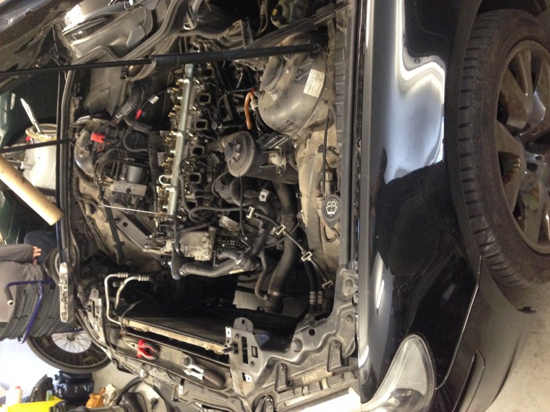

Caute tak nikto nevie co to moze byt za zvuk
a mam este otazocku ako potocit motorom bez toho aby som nastartoval lebo som kukal ale to neni ako napr na embecke ze na remenicu dam golu a potocim prosim poradte
a dokazal by som v polnych podmienkach vymenit vackovku vystupny a horne rozvody motor M57N2 a este neviete co vsetko musim zdemontovat aby som sak tomu dostal
lebo odtah na svk je pekna pecka tak si to chcem opravit sam nie som laik ale s tymto motorom nemam ziadnu skusenost dakujem za rady

Na nastavenie rozvodu musis mat pripravok.Naco chces menit vackovku?

Vymenit rozvod ale vacku nieje jednoducha vec,je tam velmi vela rozoberania a postupov ktore musis dodrzat....

no podla toho co som kukal tak ta vackovka je spojena s ozubenym co pohana tu vakuovu pumpu a ja mam odlomene s toho ozubeneho tak potrebujem vymenit to ozubene ale to som nenasiel ako nahradny diel iba v celku s vackoukou

prosim ta nevies ci na vackovku ide samostatne zohnat ozubene co pohana vakuovku na druhej fotke {co si poslal ty} to je akurat pekne vidiet

Ano,da sa kupit samostane koliecko/ozubene/ nie je problem,ale na nastavenie rozvodu treba pripravok.

Nove ozubenie urcite nekupis!!!Jedine to co je srobovane na saciu vacku,ktore drzi retaz ale to je uplne nieco ine.....

Takze sa da kupit iba somostatna vystupna vackovka cela no super dakujem
