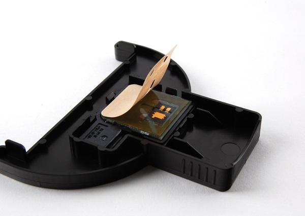

vyzera to, ze na novom senzore je nejaka paska, nemylim sa?
a myslite, ze tento senzor by mal byt tiez hradeny z poistky ked je tak riesene okno?
Re: BMW E61 525d - Fogging sensor (senzor mlžení)
Napísané: Streda, 26. Októbra 2016, 11:36
od sonyk02
Ano, nový senzor se lepí na sklo, odlupneš tu kriciu pásku a přilepiš.
