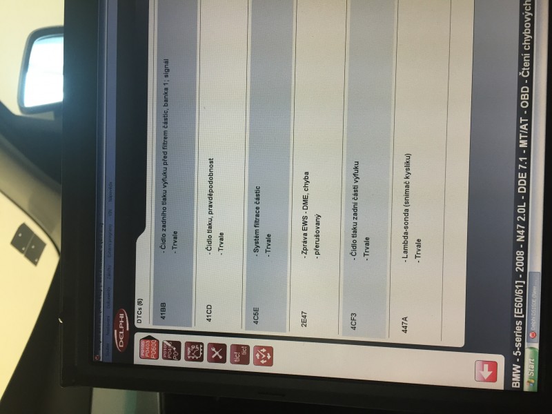

Ahojte,
E61, 520d 130kw N47 (naj. 240tis)
asi pred mesiacom som mal problem s DPFkom kvoli nefunkcnym zhavicom a nefunkcnej riadiacej jednotke zhavenia mi nespustalo regeneraciu DPF. Zhavice som vymenil vsetky tak isto nova original riadiaca jednotka, hned po vymene cez diagnostiku sme spustili vnutenu regeneraciu ktora prebehla absolutne bez problemov. Auto ide aj teraz absolutne bez problemov super vykon spotreba 6,7l na automat akurat a na take trasy ako jazdim. Po mesiaci ze napojim auto na diagnostiku len tak preventivne a vyhodilo mi nasledovne chyby. Nechapem tomu s autom zatial ziadny problem vsetko ide ako ma. Viete mi niekto povedat co sa deje? Nechce sa mi verit ze by vsetko naraz odislo a ked aj ano tak v com je problem?
Dakujem za rady :)

strasne milujem tu Delphi diagnostiku a hlavne ten ich velmi vysvetlujuci popis chyb....
Je to nanic, nic s tym nespravis. Bud chod na bmw diagnostiku ktora najde kde je problem, alebe ak auto jazdi normalne a nehadze ziadne chyby, tak sa nato jednoducho vyser.

ofiko bmw kody su:
41BB - Exhaust Backpressure Sensor
41CD - Exhaust Backpressure Sensor - Plausibility
4C5E - DPF System
2E47 - DDE-EWS Timeout
4CF3 - DPF -Plausibility -Exhaust Gas Pressure
447A - Lambda Sensor
ajked to je v podstate to iste hned sa na to lepsie pozera

Tak tak ice....
Vyzera to na chybny senzor spetneho tlaku dpf,zopar som ich vymenil....Alebo je problem z dpf....Chyba ews bol nejaky problem to startom asi,ak sa nevyskytuje neriesit....

Ahojte,
s dpfkom zatial nie je problem nevypisuje, regenruje sa v pohode aj vnutena regeneracia ide uplne ako ma prebehne bez problemov.
Vymenil som snimac tlaku vyfukovych plynov presne tento: http://autodielyds.sk/sk/dir/1-1/1/1/6P ... %5D409-021
vsetko zmizlo a zase pri preventivnej diagnostike vyhodi jednu jedinu chybu:
4D03 - čidlo tlaku zadní časti výfuku
to už nechapem v zadnej časti vyfuku je nejake cidlo? co mam vymenit?

Skontroluj konektor k tomu čidlu.....
