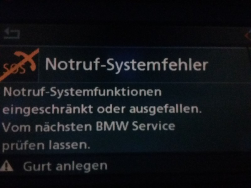

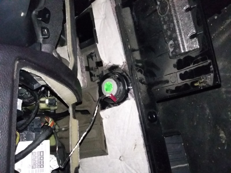

Kto by mi vedel poradit?Auto bolo bez stavy a po nastartovani pomocou startovacieho vozika nefunguje telefon a radio vypadlo den po nom.Je tam mask a logic7.Ozyvalo sa pukanie spod volanta.Konkretne maly reproduktor pod nad nohami.Radsej som ho odpojil.Poistky su vsetky vporiadku.Ked chcem prepnut stanicu alebo cd aux alebo cd menic vyhodi ma to do vrchneho menu.Na monitore aj malom displeyi vypise za sos nefunguje.

zistis to tak, ze odpojis optiku od TCU modulu a premostis ju specialnou most sluckou aby svietila naspat do seba a aby bol uzavretny okruh. Ked ti po tomto nabehne zvuk, znamena to ze v haji je TCU modul. No tymto problem vyriesis len ciastocne - pretoze bude stale hlasit chybu SOS. Takze potom treba telefon a teleservices odkodovat.
Ak sa zvuk nedostavi, je mozne ze v peecku je L7 zosik. Ale to je take polosalamunske riesenie od stola.... takze diagnostika a este raz diagnostika. Ovsem bmw diagnostika. Nieze ta napadne ist za niekym s univerzalnou autocom, bosch, a podobne.... Tieto tomu nebudu rozumiet vobec... :smile:

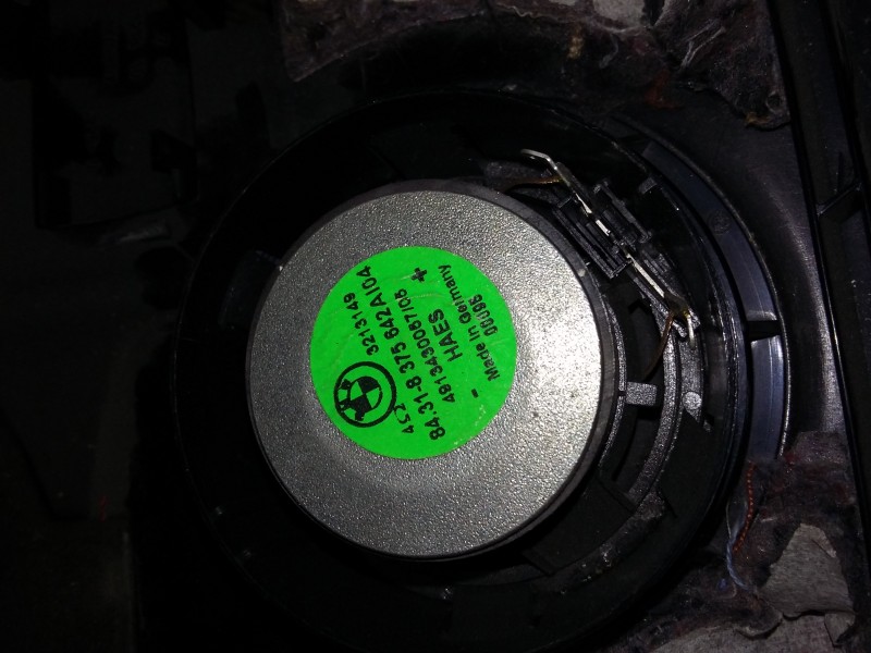

Ten reproduktor na obrazku je tusim emergency speaker pre SOS hovor.
