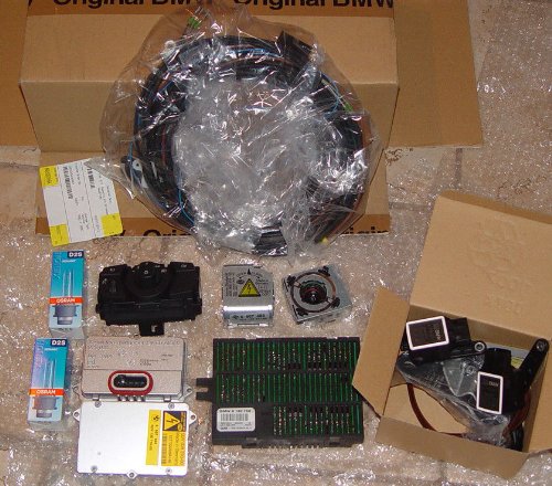

Zdravím klubaci,
Tak konečne som si zohnal svetla na moju e61. Lebo tie kahance su strašne..potrebujem vedieť či svetla jednoducho vymením kus za kus,alebo tam treba ešte daky zásah,myslím napr.: káblik prehodiť alebo niečo take...samozrejme viem,že by to chcelo aj ten senzor na nápravy ale to neriešim teraz..Dakujeeeem

fuuu..to si mal riesit pred kupov xenonov...
urcite tam budu ine konektory
#Ja som si robil akurat prerabku zadnych svetiel na e60 po fcl...a trebalo tam ine konektory a potiahnut dva kable z
Lichtmodulu a nakodovat ich
to iste caka teba
ale ak budes cielavedomy tak sa to podari
hmmm keby si tak zohnal kablovacku
skus pohladat na allegro.pl

Lichtmodul, kablovacka, ovladac svetiel, kodovanie...
http://www.etk.cc/bmw/EN/search/selectC ... 3/63_0855/

Ta prestavbova sada stoji nejakych 250eur, no k tomu lichtmodul urcite nie je a ten sa musi objednat osobitne, lebo sam stoji viac ako tato sada.
Ked ti mozem poradit, tak objednaj to rovno z BMW.
Nejake okluky ohladne nastavovania apd si vyhod z hlavy. Jednoducho to fungovat urcite nebude, pokial tam nebude vsetko tak ako ma byt... LCM jednotku neojebes.... Pokial neuvidi senzory a z nich relevantne udaje, bude to neustale hlasith chyby a fungova to dobre nebude.
