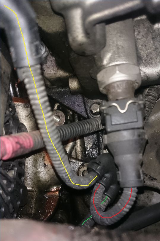

caute, neviete poradit kam by mal byt napojeny kabel na obrazku?
menil som remene a nasiel som koncovku ovisnutu pod alternatorom. Kabel vedie z jedneho, ktory sa rozvetvuje na tri, jeden vedie do alternatora (oznaceny zltou), druhy, myslím, že to je snimac teploty (cervenou) a treti je ten co nie je zapojeny (zeleny).
dakujem

Takto tazko niekto odpovie,rozober ho a kukni farby kablikov...
Príspevky: 12768
Re: nasiel som nezapojeny kabel :/ M57N2 525d
Nedeľa, 11. Októbra 2015, 21:44
Diag ho musi vypisat...na tej strane je dvojpinovych konektorov len par,snimac teploty nafty na hadicke k cerpadlu,ovladanie egr,viac tam tusim ani nieje...este konektor na ovladanie klapiek v sani....

je to sivy a hnedo-zlty kabel

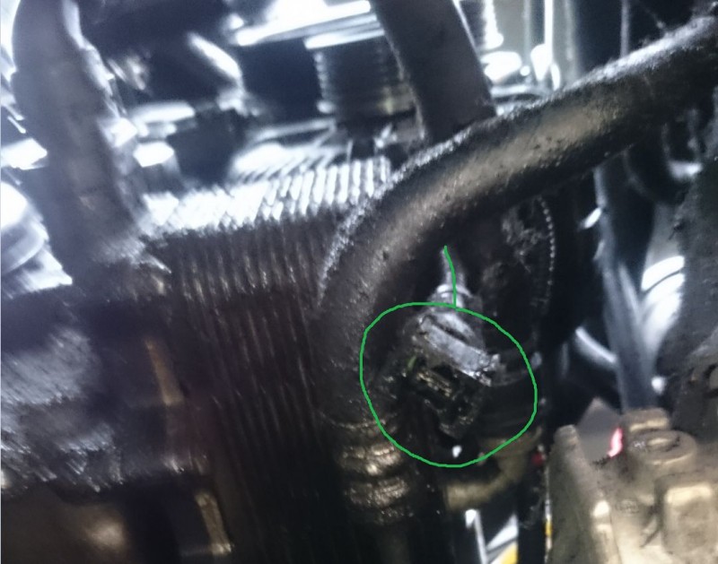

uz to mam, konektor patri teplotnemu cidlu na potrubi od intercooleru (diel cislo 10 http://ills.bmwfans.info/37g4.png), ako mi vo stvrtok roztrhalo remen, muselo to cidlo odtial oddrbkat (cidlo som uz nenasiel) a preto mi aj zasralo motor od oleja a paralelne som riesil piskanie pri ucinosti turba.
zajtra nahodim nove cidlo a hadam bude vsetko v poriadku.
dakujem
