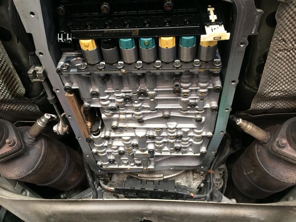

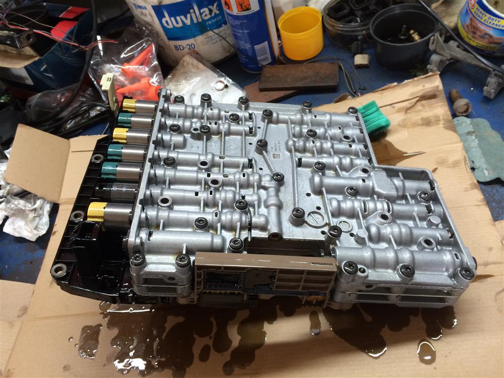

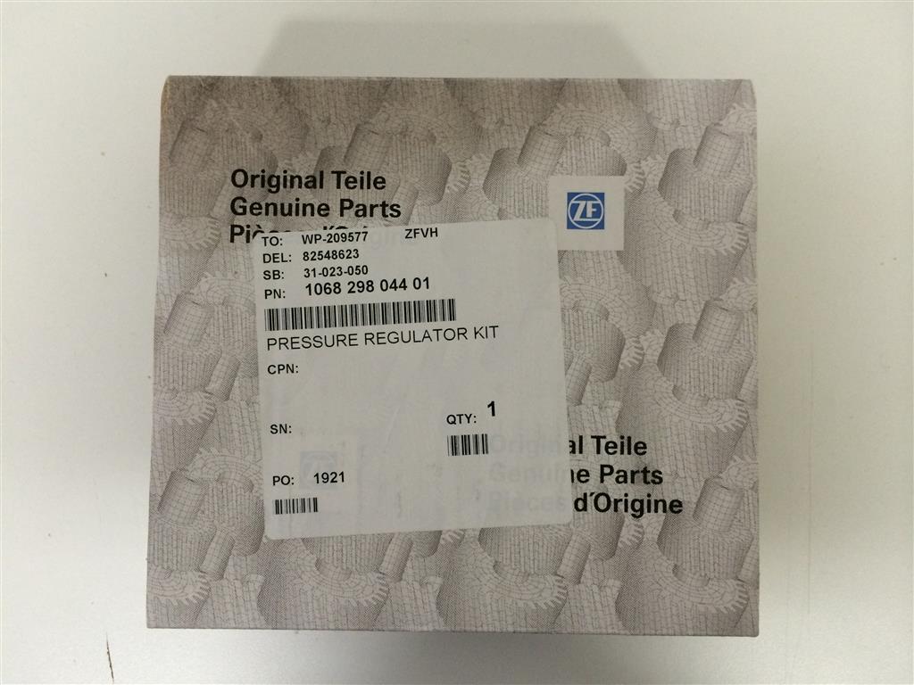

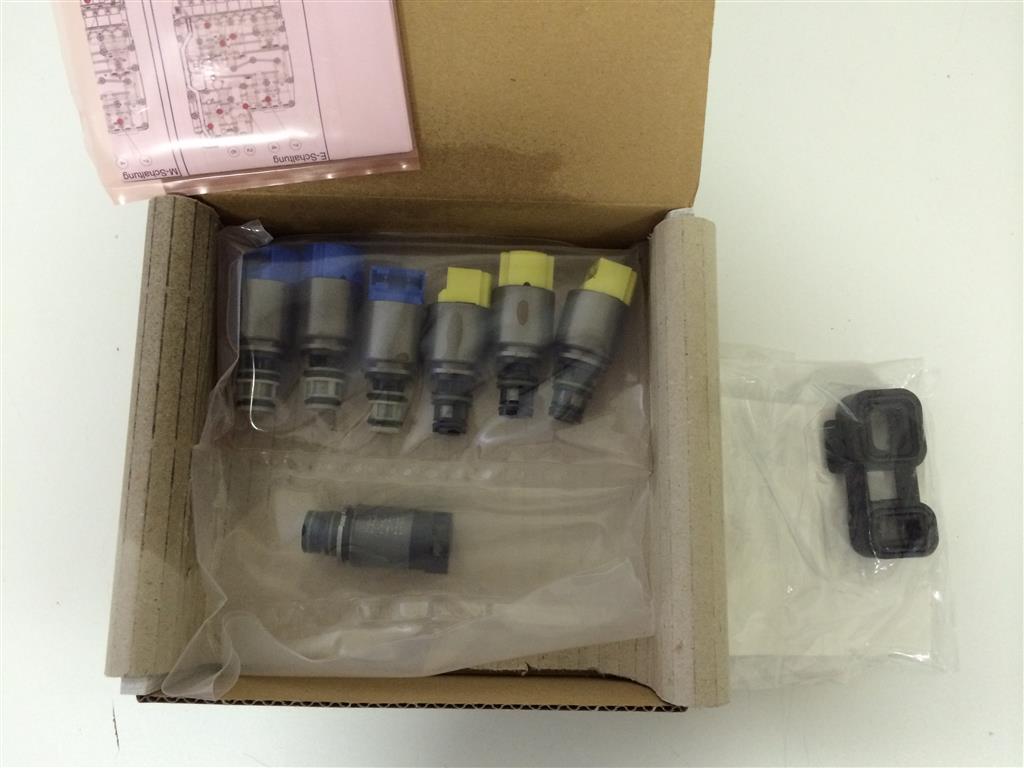

Jedine lacnejsie riesenie je vymena solenoidov - regulatorov tlaku. Ja som to riesil na svojej 6hp26 prevodovke a vsetky tieto symptomy zmizli. Spiatocka zabera ihned, ziadne trhanie na 5ke a ziadne trhnutie 5-6, pripadne nieco ine co bolo (niekedy tvrda rana pocas predbiehania a prudkej akceleracii, ze mi to skoro az zuby vybilo)... NO prevodovka niekedy neradi az tak uplne genialne ako by som si predstavoval, aj ked mozem povedat ze ziadne trhanie uz neexistuje. Navyse sa mi nedavno parkrat stalo ze prevodovka spadla do nudzaku alebo dokonca pocas jazdy vyhodila rychlost do Nka. DIagnostika ukazala spatny signal od volica prevodu, teda od paky radenia. Ked sa to stalo prvykrat, presiel som odvtedy 4000km kym sa to stalo zasa, no teraz sa to stava coraz castejsie. Problem toho snimaca je ze je sucastou RJ a neda sa vymenit samostatne a RJ tak isto nie, lebo je to sucast mechatroniky. Takze objednal som pred par dnami novy mechatronik za 1200eur + 350 zaloha za vratenie stareho :)
Jednoducho tie solenoidy do velkej miery vyriesia problem preto ze su re-designed a su urcene ako vymena za stare. Po vymene je nutne cez diagnostiku okrem vymazania adaptacii prevodovky aj dat jej vediet, ze tieto solenoidy boli vymenene, a ona si prisposobi pocas jazdy nove tlaky. Je nato specialna funkcia vo fabrickej diagnostike. No ked je raz vybehany mechatronik po mechanickej stranke, tak to vsetko ventilky pokryju len do urcitej miery a postupom casu sa to moze zasa zacat srat.
Pripajam par obrazkov vymeny solenoidnych ventilov-regulatorov tlaku (tie nove maju trosku inu farbu ked si vsimnes)
Meni sa aj tesnenie medzi mechatronikom a prevodovkou. TO byva casto popraskane a vycmachtane a nedrzi si spravny tlak.
