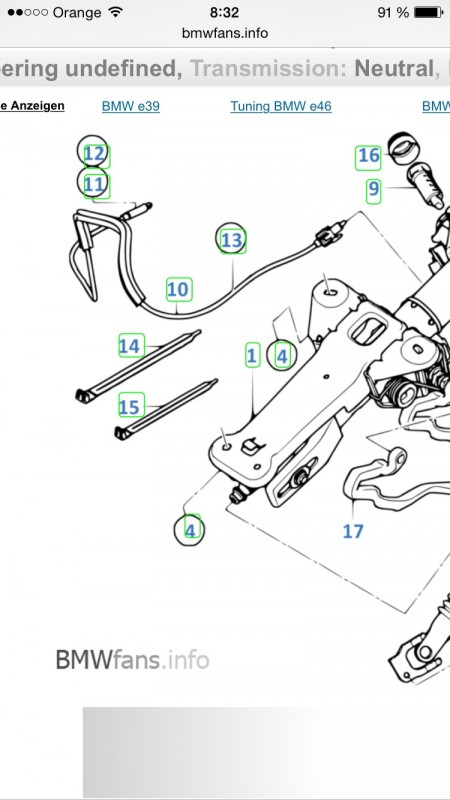

Pod spodnym plastom volantu je lanko c.10 co vediet od paky volica az k spinacke,treba ho skusit pootocit z bajonetu(mal som to uz odistne raz) a skusit ci sa bude dat kluc vytiahnut,normalne ked ho odpojis zatlacis valcek dovnutra bovdenu a musi ist paka odistit,funguje to obojmerne.....bez zaradeneho P kluc nevytiahnes,alebo P neodistis pokial neotocis klucom a nestlacis brzdu a kluc do polohy kontrolky....treba skontrolovat ci je lanko dobre zacvaknute,lebo to vzdy sposoby problem....

OPRAVENO teď jsem to zkoušel a je to opravdu tím děkuji moc za radu :)
