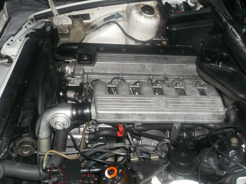

kabli na filtry naco tam su ?
Pondelok, 2. Marca 2015, 17:35
Nazdar poradte preco su na bmw e34 tds kabli na palivovom filtry mam taky problem ze mi to vzdy padne nafta a uz neviem kde moze byt chyba a asi po 5 hodinach statia to dost zle startuje a a vzy vynde bublinka od filtra vdaka za rady .

inak kable su na vyhrev nafty a kedze ti pada nafta, tak hladaj po hadiciach, niekde je vôla, pripadne cerpadlo, pripadne tam drbni spätny ventil, moznosti padania nafty je vela...môze to robit aj rozhonene cerpadlo

Na vyhrev nafty ale ktore stych dvoch je naco ?

Na vyhrev nafty ale ktore stych dvoch ? a to druhe ?

jedno by malo byť na výhrev druhé tuším čidlo tlaku, ale ani jedno ani druhé nemôže zato že máš bublinky v hadici nafty
ak je okolo čerpadla, vstrekov, filtra hadíc všetko suché bez kvapky nafty tak ešte sa pozri na podávačku v nádrži

uz asi viem aka je chyba . Tam kde sa spaja vstrek do hromady tak na piatom to dost tecie a na dalsich iba trochu. 5 hodin to vydrzi a potom to nechce chytit ...ale je zaujimave to ze bublinka sa vzdy urobi pred filtrom a daledj uz nie lebo je tam spettny ventil proste ked to nastartujem tak nevydno nic ...vypnem a vynde bublinka od filtra . :(

to medzi vstrekmi sú prepadové hadičky, tam nesmie byť nikde ani kvapka nafty ak to slzí tak vymeniť všetky, ak slzí to znamená že to chytá aj vzduch
na držiaku filtra kde je vstup a výstup nafty sú o-krúžky okolo nich to tiež môže chytať vzduch

Tie vstupy a vystupy byvaju tak kusnute, ze by som to radsej ani nechytal :D Ak ti slzia prepady tak je to stopro tym. Vymenit az po cerpadlo. Hadicka stoji max 3e/meter.

:thumbup: to som zabudol dodať, že tie kolienka plastové sa lúbia lámať :lol:

Dakujem vam za rady :D hadicky su v poriadku .... ale tecie mi dost silno nafta zo vstredu strekov musim ich rozobrat a pretesnit no vzivote som to nerobil :D

No ved som aj zlomil :D ale som to prerobil inak a je to suche ... cize moze zavinit padanie nafty se so vstredu vstreka tecie ??
