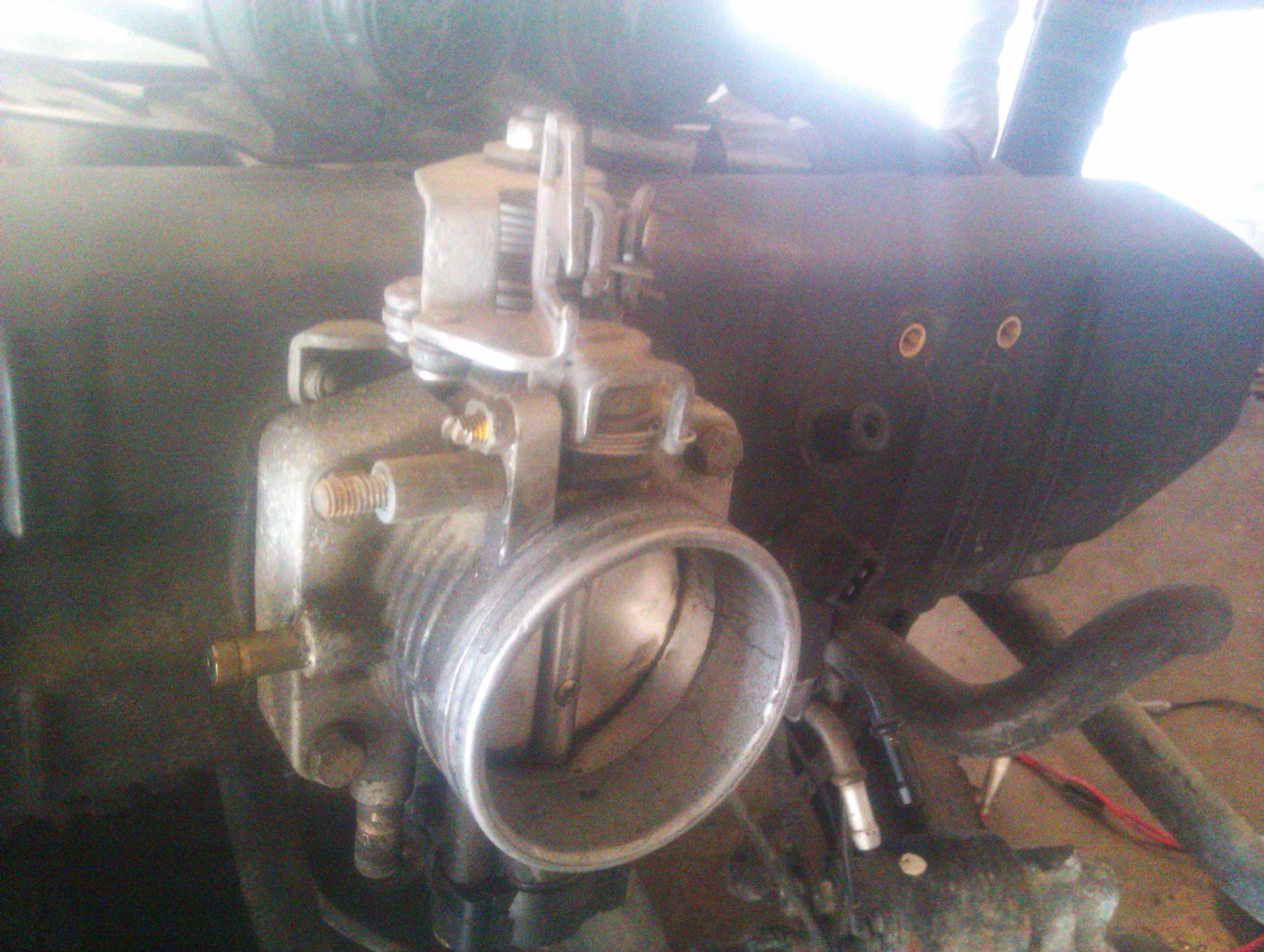

Nazdar chlapi,idem menit motor no a na motore co je v aute mam inu klapku ako na druhom.Jedna sa o motory m50b20.

Prva foto je do 09/90, druha foto od 10/90 dalej. Viz katalog, su tam dve rozdielne sekcie pre klapku: http://bmwfans.info/parts/catalog/E34/S ... on_system/
Offtopic: preboha, to co za hnoj si odfotil? :lol:

no :D,je to hnoj ale zhorel mi box filtra preto to je take spinave,no a k teme,aky je vlastne medzi tymi klapkami rozdiel?,mozem ten stari typ nechat a bude mi to pasovat na lanko?

No pokial ten steker na potak je rovnaky pokial tam idu rovnake hadice tak by som to skusil vymenit.

sediet to asi bude ale na novom type ide lanko z boku,na starom z hora,a toto neviem ci bude sediet.No a to fakt nechapem ako to mohlo zhoriet,bolo to tak ze som isiel autom a z nicoho nic samo zastalo a zacalo sa dymit s pod kapoty,a uz to bolo,a to som isiel na benzin
