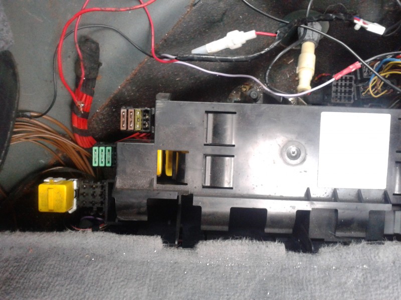

noa tak doslo k najhorsiemu vzdy ked auto stoji 5 dni tak je baterka KO
takze odber v klude je az 133mA a dneska rano som riesil dake poistky tak sa zmeni odber na 30-40mA
vytahoval som poistky ktore su pod lavicou je to 7,5 podla popisu su tam vyhrev okna prdele el okna telefon a taketo veci len neviem ich poradie odkial zacina 30 , 31 , 32 atd .... neviete poradit ??? Na fotke ako sú dve hnedé potom žlta poistka bola ešte jedna tu keď som vybral odber sa znížil na tých 30_40mA

Re: e34 525i vybija odber 133mA
Streda, 28. Augusta 2013, 09:57
Aky mas r.vyroby? Alebo daj VIN,kuknem sa... nerobi ti tam nejaky dorabany alarm,central ?
Streda, 28. Augusta 2013, 10:15
Podla orig.obrazku by to malal byt poistka 30... prikladam obrazky z ETM.
Zrejme nejaky problem okolo centralu, kluciek, ich vyhrevu...

maniaczv
Streda, 28. Augusta 2013, 10:30
Dik môže byť BC hlási že sú otvorené dvere keď sa pohnem autom
maniaczv
Streda, 28. Augusta 2013, 21:09
cele auto je rozobrate odpojene ale nic ziadna zmena stale to zere rovnako slak ma ide trafit este som nerozobral kufor :D
Streda, 28. Augusta 2013, 21:11
Odkial si ? Pozháňaj si kvalitný kliešťový ampérmeter aj na malé DC prúdy a hladaj... dá sa s tým pekne nájsť čo má odber, bez rozpájania obvodov... :thumbup:

maniaczv
Štvrtok, 29. Augusta 2013, 09:32
Keď som nabil baterku vložil do auta tak to hádže pri rozobratom aute už 199mA
Rozobraté predné dvere všetko čo v nich je budíky odpojené stierače odpojené strešné , tlačítka, kastlik, interiérové svetla,rádio,bc, el. Roletka odpojena

maniaczv
Piatok, 30. Augusta 2013, 06:48
RM modul je von odber ok vrateny, vybraty GM modul a rm modul odber takze nieco od GM pravdepodobne
