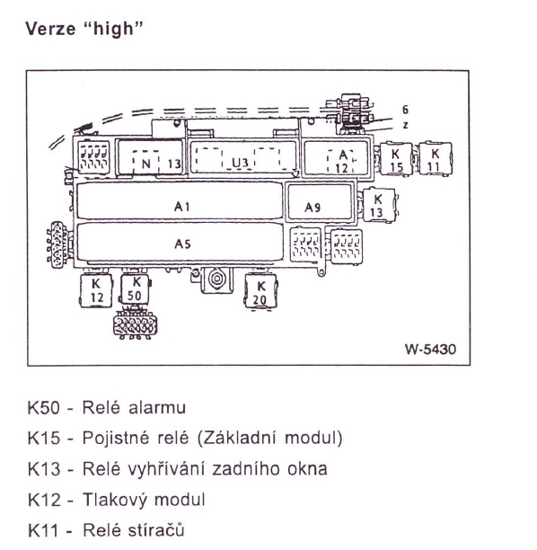

Re: elektrické sťahovanie okien - zadné dvere
Napísané: Piatok, 30. Decembra 2011, 15:33
od S.a.L.L.y
:P
a ešte pod sedačkou:
Napísané: Piatok, 30. Decembra 2011, 16:03
od 4dams
Ďakujem. Túto knižku mám aj ja :D Ale podľa mňa je to na staršie do roku 1991 benzínové. Lebo predná poistková skriňa sa na mojom podobá LOW (na TDS som nikdy inú ani nevidel) a zadná pod sedačkami sa najviac podobá na verziu HIGH ale relé sú u mňa úplne inak poprehadzované ako na obrázku...
Napísané: Piatok, 30. Decembra 2011, 16:44
od S.a.L.L.y
ešte pozri tu :D
Napísané: Piatok, 30. Decembra 2011, 19:22
od 4dams
to posledné je ono :thumbup: Už len zistiť či musím prehodiť ten Grund modul aby mi išli zadné okná.
