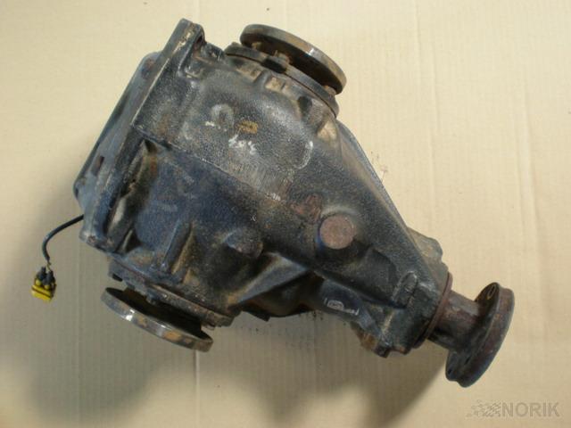

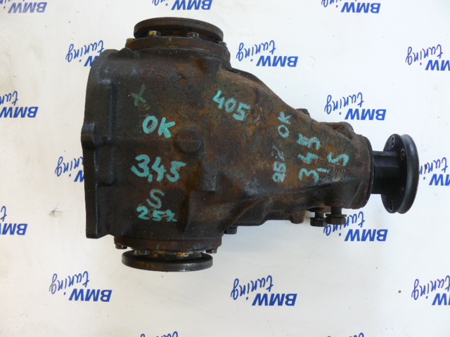

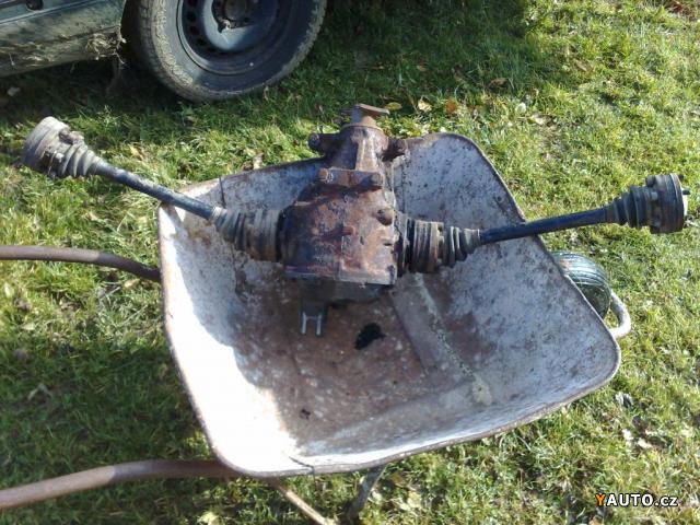

tu je čo som zatial pozbieral
do E34 sa montovali 3 rôzne obaly a 2 typy
Typ 188 s malým obalom pre nápravnice do 518i 520i do niektorých 525i 524td 525sd a525tds
Typ 188 s veľkým obalom pre nápravnice 530 a 535 M30 a 530 M60
Typ 210 pre 530i 535i 540i a M5
a pre typ 188 sú aj dve možnosti unášačov pre kardan 4dierové a 6dierové a unášače pre poloosi LK=94MM/M10 a LK=86MM/M10
210 od 188 s velkým obalom sa dá rozpoznať podla počtu šrúb na dekli pod unášačom poloosi 210 má 8 šruby a 188 má 6
typ 188 s malým obalom
E34 188 malí.jpg (75.84 KiB) 2103 zobrazení
typ 188 s veľkým obalom
E34 188 velký.jpg (31.16 KiB) 2103 zobrazení
typ 210
E34 210.JPG (156.15 KiB) 2103 zobrazení
keď som niečo zle uviedol tak ma opravte
