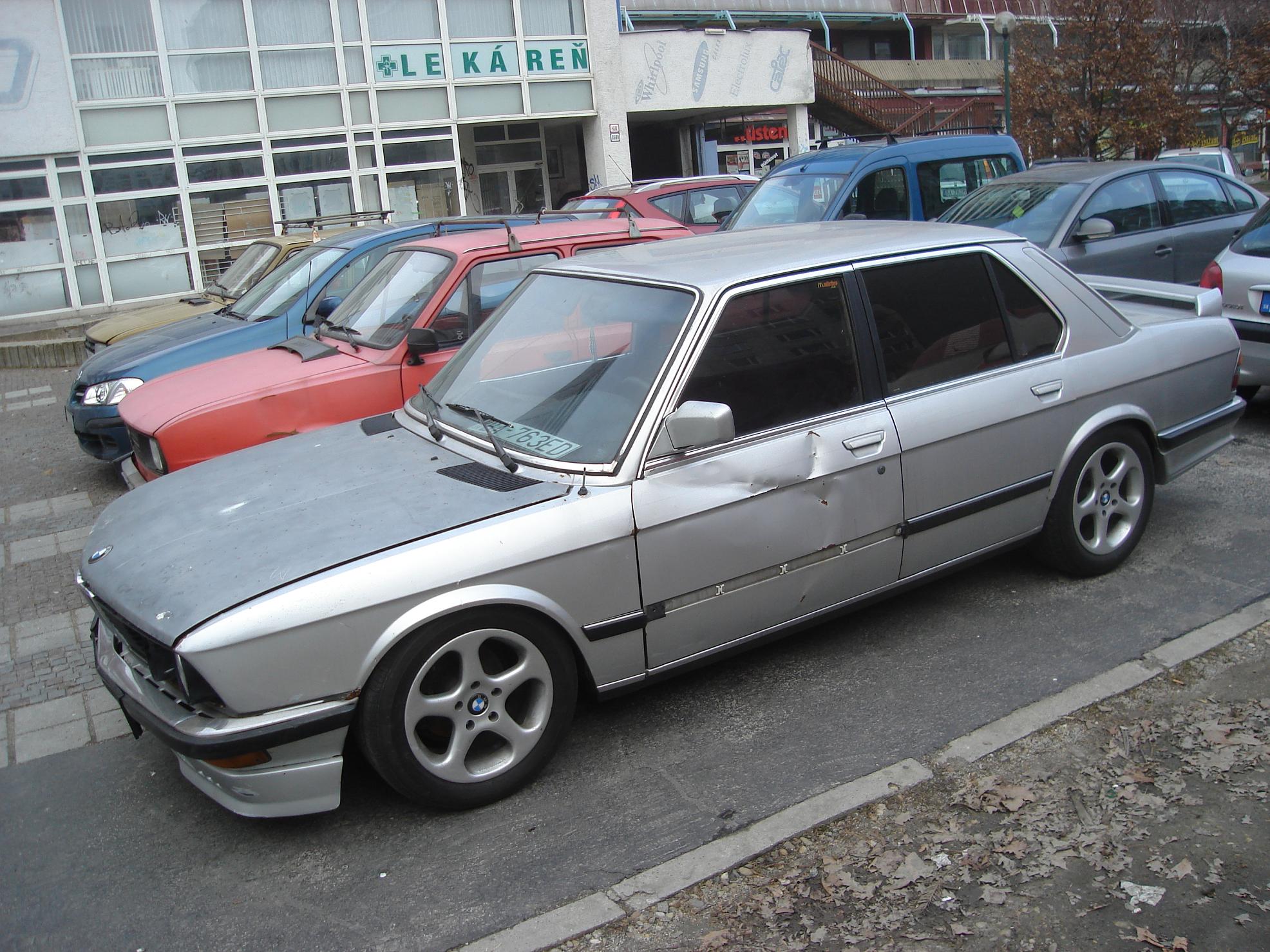

Pred pol rokom som kupil to auto , bolo krasne neburane proste cukrik načipovany , ma to Mkove napravy , je to dvoj litrak , vsetko v elektrike ma to aj palubny pocitac , posilovac brzd , posilovac riadenia , vybraty odmedzovac :) no podme k veci .. ked som isiel v jeden krasny daždovy den z krasavcom , moc fukalo a cesty boly mokre , isiel som do dost zakernej prudkej zakruty 80siatkou a zacal som sa smikat ale velmi ...trikrat sa cele auto otocilo a nakoniec som skoncil v autobuse ...najprv bol problem len v tom ze vymenit plechy , odislo sa nanom vsetko cista zavada bola len pravy blatnik a dvere u vodiča , lenže moj sprosti kamos "pan automechanik" to doviezol k sebe do garaze , vsetko islo jak malo , ale zrazu neschcel nakopnut motor , tak ze ideme to roztlacit , kamos natiahol lano , ja som mu pomohol roztlacat auto druhym autom a on pan cock zabudol zatocit kluc aby sa mu volant nezasekol , no jak isla prva zakruta volant sa mu zasekol a krasne bez masky prednej nabural do lampy ...potom som kupil nahradne auto na diely , kupil som druhu nepojazdnu E28 ZA 5 tisic bez seckeho len plechy tam boli ktore som samozrejme potreboval , zabudol som dodat , auto neslo preto lebo boli prechlastane sviecky takze viete jak som sa citil , ked uz sa automechanik nepozre na taku vec tak to uz je velice zly automechanik ak to je vlastne automechanik ...a nakoniec mu aj tu e28smicku co som kupil na nahradne diely ukradli lebo ju nehal pred garazou bez znaciek ...po tomto som sa rozhodol auto hned zobrat odneho...potom mi mamka vybavila zevraj niakeho automechanika dobreho co ma dielnu vsetko , ktomu som to doniesol , povedal mi chyba je vo zmiešavači vzduchu , hovorim dobre , zohnal som tu pokuvenu suciastku , vymenil ju a povedal mi ze to je v niecom inom ...tak to uz som sa duplovane nasral a povedal som si co mam do pitchi robit ? kto mi to pokuvene auto opravi nepoznam nikoho spolahliveho a dobreho automechanika na stare bmwcka tak som si povedal ze to skusim tunak ....
moje auto robit to (ohladom motoristickeho stavu sa rozprava teraz)
naštartovat ide len tak , ked zatocim klucom a hned musim slapat na plyn ak automaticky pustim pedal , skape mi to ...chladic mam troska puknuty
ale inac ten motor bol krasny zdravy a šlahal jak delo ...
potom tu mame vonkajsie upravy , to je ..auto ma nedopasovany blatnik , ani prednu masku nema moc dobre napasovanu
potom este chcem dodat ze auto je dost zle napojene v elektrike , takze potrebujem niakeho dobreho elektrikara

podaktore veci v motore chybaju , ale mam secky , boli odmontovane kvoli skusaniu vcom je problem ...ak uz mi tunak nikto nepomoze tak neviem ...necem to auto nehat zomret , je to podla mna velmi pekny kusok a prezil som snim mnoho ...ale odkedy je takto tak mi nic viac len zavadza ....
ak vies pedalom udrzat beziaci motor, ako prve treba skontrolovat
volnobezny motorcek, ci ma stavu a ci funguje, vystriekat ho cisticom brzd.
na foto DSC00093.JPG ten strieborny sulec vpravo od sania,
ked ho rotujes doprava dolava, mal by vnutri cvakat taky polvalcek.
Pri otoceni klucom na polohu zapalovania by to malo bzucat..
chladic treba vymenit za novy hned jak to bude opravene pred tym ako zacnes jazdit, inac riskujes cely motor..

1. daj si dohromady saci okruh, vaha vzduchu tam visi jak vlajka na stoziari a na 90% ti trha saciu hadicu
2. kde to ma airbox? taha ti bordel do vahy moze sa zaseknut a prechalstavat motor
3. ta elektrika je volaco sialene, aj tu hladaj problem
4. na obrazkoch vidim motor M20, vstrekovanie Jetronic, a ten sa cipovat velmi neda s uspechom, kedze ma este mechanicky rozdelovac
5. e28 sa v roku 77 nevyrabala, az v 80

Inac preco mas airbox s filtrom na zadnych sedackach a nie v motore?
BTW: ked si das zakladne veci do poriadku, funkcny chladic, vsetko na povodne miesto aby sme nemuseli riesit nejake blbosti, tak som ochotny sa na to kuknut, pokial je auto v bratislave.
