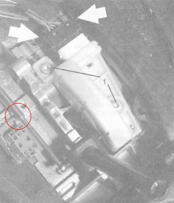

Prosim o radu, na riadiacej pake automatu je dost velka vola (volnym okom odhadom cca 0,5cm-1cm), kedy sa paka hybe bez toho aby sa prepinala poloha medzi PRND432... v urcitych polohach vsak tato vola sposobuje aj preskakovanie medzi jednotlivymi stupnami (napr. z D do 4 a naopak).. povodne som myslel ze je vadny ten switch (c. 2 na obrazku), vymenil som ho za novy ale ziadna zmena.. ked som to cele este raz rozobral, zistil som ze ta vola sa prejavuje v mieste ktore som zakruzkoval na obrazku.. ak sa s tym niekto z vas uz stretol, uvitam akukolvek radu ako to opravit.. 8)
automat paka.JPG (46.77 KiB) 728 zobrazení

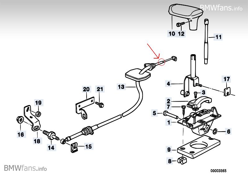

pre lepšie znazornenie prikladam este jeden obrazok.. vola je evidentna v tom zakruzkovanom mieste.. alebo inak povedane ta cast "tycky" od paky po to zakruzkovane miesto sa volne hybe smerom dopredu-dozadu...
automat paka2.jpg (20.14 KiB) 725 zobrazení
