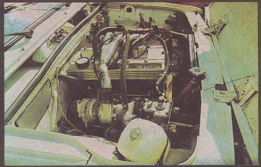

menit treba asi komplet všetko podavacie čerpadlo v nadrži, vstrekovače ,regulator tlaku paliva, asi vahu vzduchu , treba riadiacu jednotku VEMS , iné tesnenie pod hlavu, dorobyt ostrekovanie piestov olejom ,chladič oleja, výfukové zvody , turbo, intrcooler , a eš bohvie načo všetko som zabudol
ale najdrahšia je tá riadiaca jednotka a bez nej sa nepoheš
musí to byt sranda postaviť si taký motor do auta ale stojí to nehorázne peniaze :cry:
skôr sa oplatí vetší objem
alebo usilovne študuj tento obrázok
