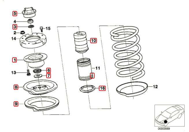

Vpredu to vies vyriesit dielom c.14:
https://www.realoem.com/bmw/enUS/showpa ... Id=31_0236

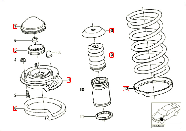

Na tlmici praveze zalezi, pretoze E34 ma vpredu tri typy hornych ulozeni, a k nim treba nutne vhodne sparovat tlmic. Takze sparovanie horn. ulozenia s tlmicmi z 540i by prave sposobili znizenie svetlej vysky. Ty mas tzv. jednoduche horne ulozenie, na ktorych je oproti zlozitym posadeny tlmic s pruzinou nizsie, takze auto stoji zasa vyssie.
Vzadu vies vyriesit dvihnutie auta rovnako medzikusom medzi domec a horn. ulozenie, pripadne tam este mozes namontovat komplet diely z E39 - ulozenie, tlmic, pruzinu pre extra lift :lol:

Pre doplnenie pridám zoznam tlmičov a ich kombinovateľnosť s typmi uložení.
V prvom rade rozdiely medzi typmi uložení /vyznačené sú časti, ktoré sú rozdielne/:
Jednoduchý typ:
Zložitý typ:
Zložitý typ uloženia je podľa všetkého silnejší a odolnejši, používal sa obvykle pri Sportovom (S226) a M Sportfahrwerk (S704) podvozku. Pri zámene typu je nutné mať všetky potrebné diely a vždy je treba poskladať správne!
