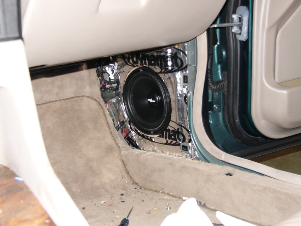

Tak na mojom menil este predosli majitel zadne za komponentne znacky Magnat. Su vacsie ako origo, asi 160mm a v pohode tam sedia, miesta je tam dost. Ale ako ich uchytil netusim. Budes musiet daco vymysliet. Ja chcem menit predok, lebo tie Bmw nokia repro ci co to tam je, s pioneerom nestiha.
U mna to vyzera nejak takto, akurat ze vyskac je vedla reprofuktora: Obrázok
