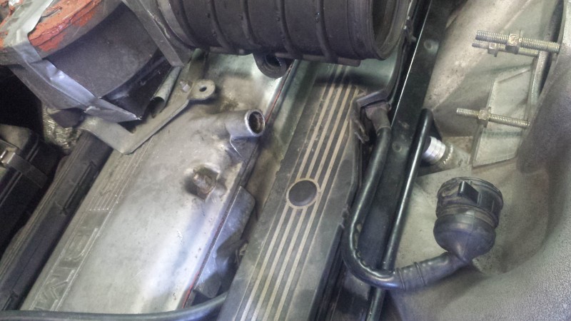

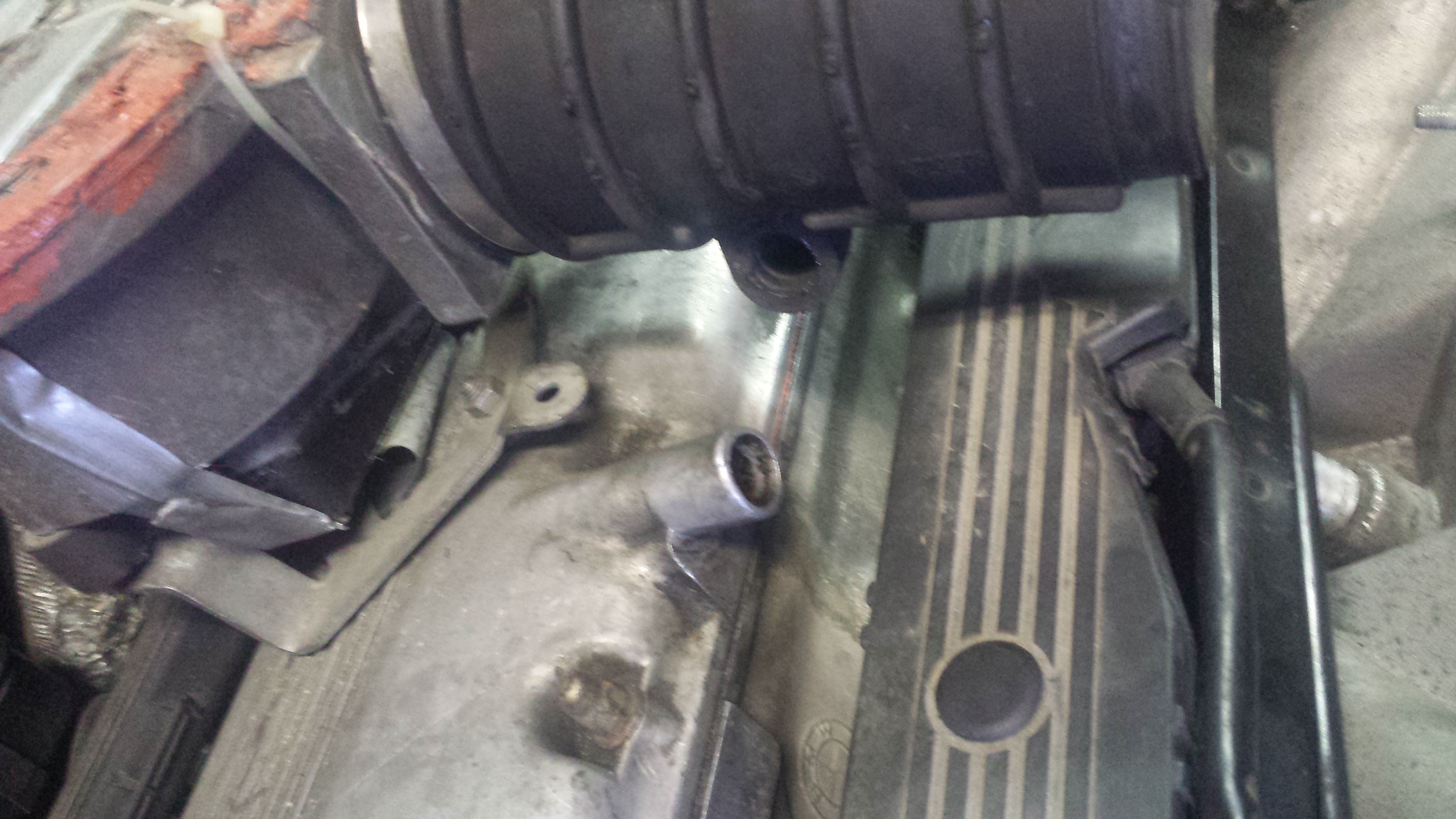

Mam drobnu otazku.mal som dolu sanie a odvetranie kluky bolo riesene docasne.chcem to dat do povodneho stavu ale ani z ETK mi nieje jasne ako ma byt prepojene veko ventilov,sanie a hadica pred klapkou.respektive ako vyzera original koleno ktore tam ma byt.
Dakujem za pripadne foto vasich motorov.

treba vyrobit t-ckovu hadicu, lebo origo, co tam ma bit, je s pruzinkou a rozoberatena a to jedine ak chces tak nove v bmw
http://www.realoem.com/bmw/enUS/showpar ... Id=13_0167

ano ako pises treba tam dat T-cko ale dozvedel som sa ze medzi T-ckom a tou hrubou hadicou co je medzi vahou a klapkou ma byt jednocestny ventil a to musim nejako vyriesit

tak nechcem zakladat novu temu tak to supnem sem.odvetranie som vyriesil pospajanim roznych blbosti a vyzera to ako origo dokonca to mam aj s tym jednocestnym ventilom.ked bude cas dam foto.
